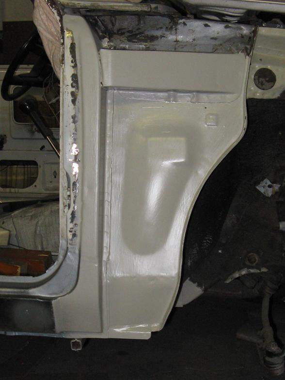

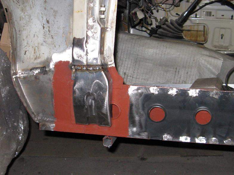

Len keby bolo viac času :) Nema niekto foto z coho sa sklada prechod prahu a A-stlpika? Ked som to tak skumal, zda sa mi, ze ten stlpik je zdola ako keby zdvojeny - prekryty dalsim kusom plechu a neviem ci to zdvojenie sa taha až niekam hore pod ram okna alebo sa to spaja uz niekde dole.

Áčkovej sloupek je tvořenej vnějším plechem a vnitřní výztuhou ze silnýho plechu, která vede od paty prahu k torpédu a ještě je zasunutá asi 10 cm do sloupku co jde ke střeše. Tady máš nějaký fotky, kdybys potřeboval jiný pohled, tak ti můžu ukázat celou galerii. Jinak tu výztuhu do sloupku mám v garáži, tak v případě zájmu bych ti jí mohl taky vyfotit.

Foto tej vyztuhy by sa zislo. Prípadne aj galeria. Skumal som to , tak tá vyztuha sa zda byt v poriadku, ked som sa do nej pozrel zospodu, tak som videl vcelku pekny plech. Akurat ten vonkajsi plech je tak 10cm odspodu chyteny a pri prerazeni srobovakom je vnutorna vyztuha aj z tejto strany pekna.

"A" sloupek drží úchyt pro hever, za "A" sloupek defakto zvedáš auto. Proto je dobré ho mít zdravý :-)

Asi 10cm odspodu je tá vyztuha chytena (vo vyske prahu), nevyzera byt uplne KO. Takisto aj ten prechod prahu do vonkajsieho plechu stlpika, tak cca 15cm odspodu.
