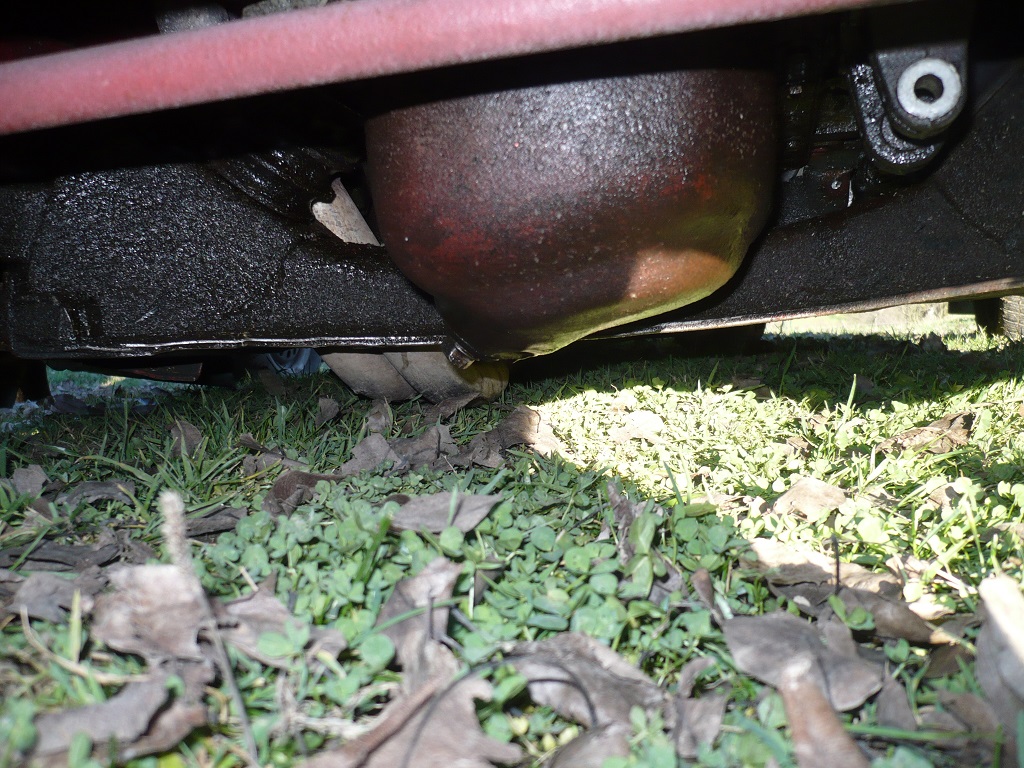

Ta černá hmota všude kam se podíváš je antikorozní nátěr? :mrgreen:
Příspěvky: 4785
Re: Maťkova 21044 - Uršula (krabica od bot)
ano :-D pochadza z pochybneho tesnenia z olejovej vane :-D
