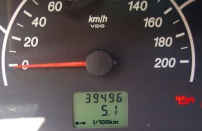

Tak Priora se při svém nájezdu 39496km dostala do rukou našemu Mágovi Corymu na mezinárodním Lada-srazu u Tommela :D
Už cestou tam ukázala, že na to "má", udělal jsem s ní vlastní rekord v průměrné spotřebě 5,1l/100km (na dvoře už 5,2 :mrgreen: ) A to mi to pokazila Praha, přes kterou jsem jel.

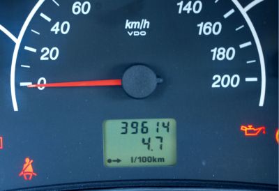

No a moje první poznatky/dojmy z počátečních cca 180km domů :) Auto je ZNATELNĚ živější samozřejmě na všech kvaltech a u mojí oblíbené 5 při 70 po přidání plynu znatelně zrychlí a to samé při 80 už vystřelí :D Také omnoho lépe drží rychlost v kopcích. Víc poznám na "najetých" trasách časem. Také mám silný pocit že ty přidané koníky tolik nepociťují zapnutí klimatizace, ale ne že by to nebylo poznat. Prostě se mi zdá "ubrání/trhnutí" míň znatelné :)

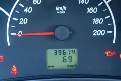

No a mnou preferovaná spotřeba - od Toma jsem ještě "testoval" výkon, před Jičínem dotankoval plnou a jel vesměs předpisově, ale v pohodě svižně domů. Jen párkrát, třeba na rozdvojení do kopce za Ml.Boleslaví mi to nedalo a ze zadní pozice všem ukázal záď Priory :mrgreen: Ale cca 90% prostě jen svižná skoro předpisová jízda 90/100 a 50/60 a v Bílině krásná spotřeba Ø 4,7l/100km s cestovním Ø 69km :D Takže asi nejúspornější Lada v klubu, aspoň v mých rukách/nohách :mrgreen:

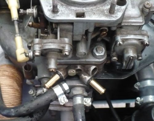

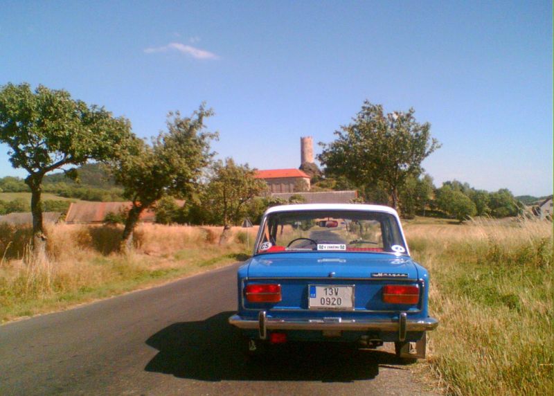

Tak moje auta mají šťastné dny :D Jak je výše tak Priora díky Corymu a 2103 díky jednoumu Pepovi :D Cesto na Chipsraz jsem si v Praze vyzvednul dva karby, jeden údajně dobrý. Chtěl jsem se původně jen podívat na natryskování a dát jej do auta, jenže....Uvnitř jakási nevábná hmota, tak vše co šlo ven, pročistit, uvolnit trysky apod.,nakonec i srovnat prohnutí. S přehozením ovládání plynu jsem počítal hned (je to moskvičářská verze 2101-03).
Dnes namontoval, prvních cca 10-15min si motor dělal co chtěl, střídaly se otáčky, klepal se... :( Ani nešel seřídit volnoběh. No, po té době a asi 5km se zřejmě propláchnul tam kde se to nepovedlo mě a motor si ševelí jak nikdy :D
Tak jsem ujel 50km s strašně krásným pocitem :D :D :D
Když jsem dělal tuto foto, zastavili u mne policajti že jest-li se něco děje :) Já že ne, jen foto, tak mi 03 pochválili a odjeli :)

"Nový" karb dostal nátrubky (původní uříznuté :rolleyes: ) vyhřívání, zítra zkouška,pak zkompletuji a snad bude nějakou dobu s 03 klid :D

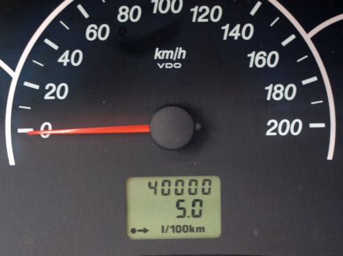

Tak po chiptuningu jsem poprvé vyrazil na Jih, vždy jsem tuto trasu předpisově jezdil za cca Ø 5,5l/100, nyní výsledek Ø 5l/100 :)
Ono bylo i 4,9 např před Rokycanama cestou tam, ale ty byly tak ucpané, že za nimi 5,2, no a na místo jsem dojel za oněch Ø 5. Cestou domů jsem občas měl opět Ø 4,9, ale objížďky a i rapl něco víc předjet (na 3 120km :D ) - no výsledek že u ONO v Havrani kde jsem běžně dotankovával (dnes ne) až do Bíliny oněch rovných Ø 5l/100km, což tedy beru, že chiptuning mi srazil Ø apotřebu o 0,5 (0,6l) což beru za úspěch. Víc ukáže konec roku a celý rok další :wink:
No a každopádně platí, že autí je živější, což právě svádí k občasnému prohnání okolí :D
Foto sice neí z konce, ale zrovna se stejnou Ø spotřebou a kulatinou na tacháči :)
