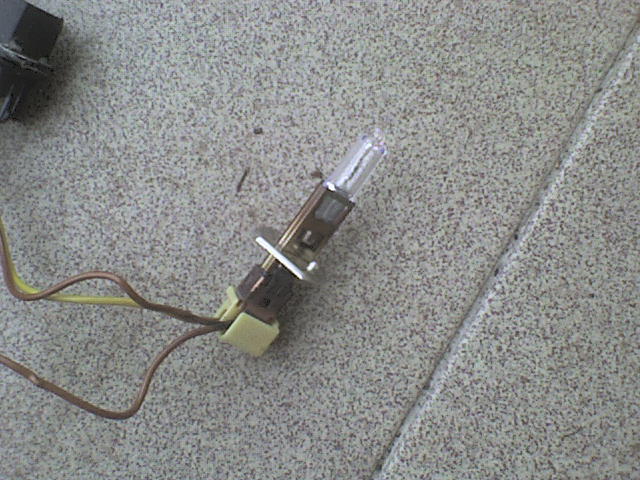

Na levý přední potkávačce od Bosche nečočkový se mě už na druhým světle stavila dohromady žárovka s konektorem. Tam je takovej ten co přivádí na žárovku + i - (oproti ruskýmu světlu, kde je plechová objímka a na žárovku jde jen faston s +). Speče se dohromady plast z izolace žárovky s tím konektorem.
Je trošku zuhelnatělá i izolace kostry na tom konektoru. A to je i zvláštní, že na pravým světle je kostra jinak zapojená. Tam jde z hlavního konektoru zvlášť na obrysovku, a zvlášť silnějším kablíkem na potkávačku a odtud na dálkový, kdežto u levýho jde kostra na dálkový zvlášť a zvlášť na potkávačku z který pokračuje k obrysovce.

tak podobný problém jsem měl když jsem auto koupil,předchozí majitel mě upozornil,že stále na pp světle mění žárofky :roll: -no a chyba byla v ukostření světla ,od té doby jsem žárovku neměnil.
Holt kostra dělá divy. :)

No až mě přestane svítit nějaký světlo a bude to prasklou žárovku, tak udělám oslavu. Zatím mají žárovky výrazně větší životnost než to okolo.
Dneska jsem to vyměnil, komplet kabeláž (kterou sem měl z rozbitýho světla), protáhnout k dálkovýmu nebyla úplně sranda, musí se šroubovákem dírou pro štelování vejšky odklonit parabola, aby prošel konektor mezi ní a tělem světla. Plus horší přístup s tím novým čelem. Zlatý ruský světlo s kovovou paticí a plusem přivedeným jednoduše fastonem na žárovku.
Ale stejně se to asi bude tavit zase, já nevím, jedině k tomu světlu nainstalovat nějakej větráček :-D

Spečenej konektor, ale není to moc vidět, nechtělo se mě tahat foťák.

Mně se taví plus - fotky v háji - čč (česká čočka)

no mně taky nepraskaly žárofky,ale jaksy se to tavilo okolo,takže těleso žárovky včetně konektorů vypadaly jako po zakalení...(vlákno však o.k),zajímavý to jef :)
Příspěvky: 6296
Jo, přesně tak, jako list pilky na železo u zubů. Mě se ten konektor snad dokonce s žárovkou svařil :-D Kovový patice jsou lepší v tom, že odvádí teplo.
