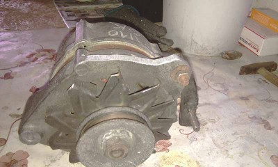

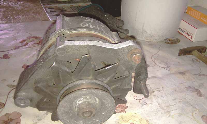

Ako niektorí z fóra už vedia, po opakovaných problémoch s pôvodným altíkom som ho nakoniec vymenil za 90A alternátor z Audi 100. Dnes som spravil fotku aké úpravy boli potrebné aby sadol na miesto.
Prvá fotka je môj altík po úprave. Ten "pakšament" prišrubovaný o úchyt slúži na pripevnenie altíku k hornému držiaku, štift sa pohybuje v tej koľajničke.
Druhá fotka je z netu, červená čiara približne naznačuje čo som odbrúsil.
Spodný držiak pasuje bez úprav.
Možno to niekomu pomože.
