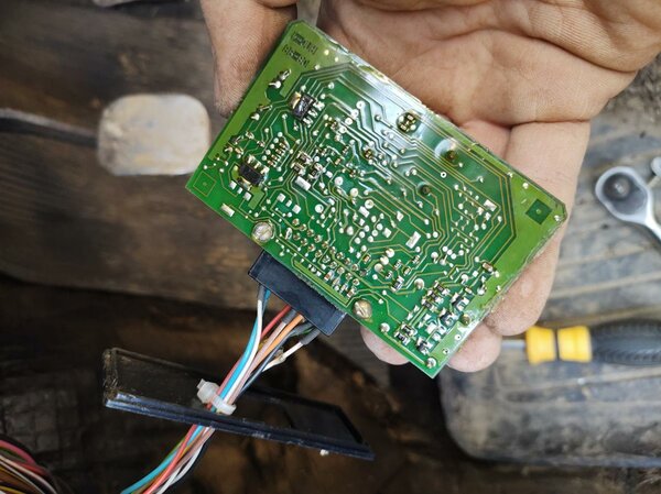

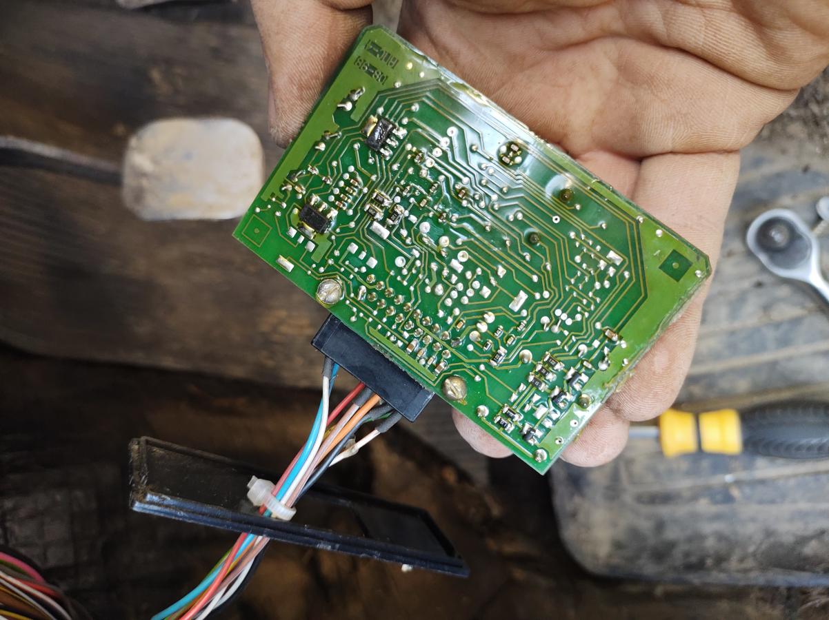

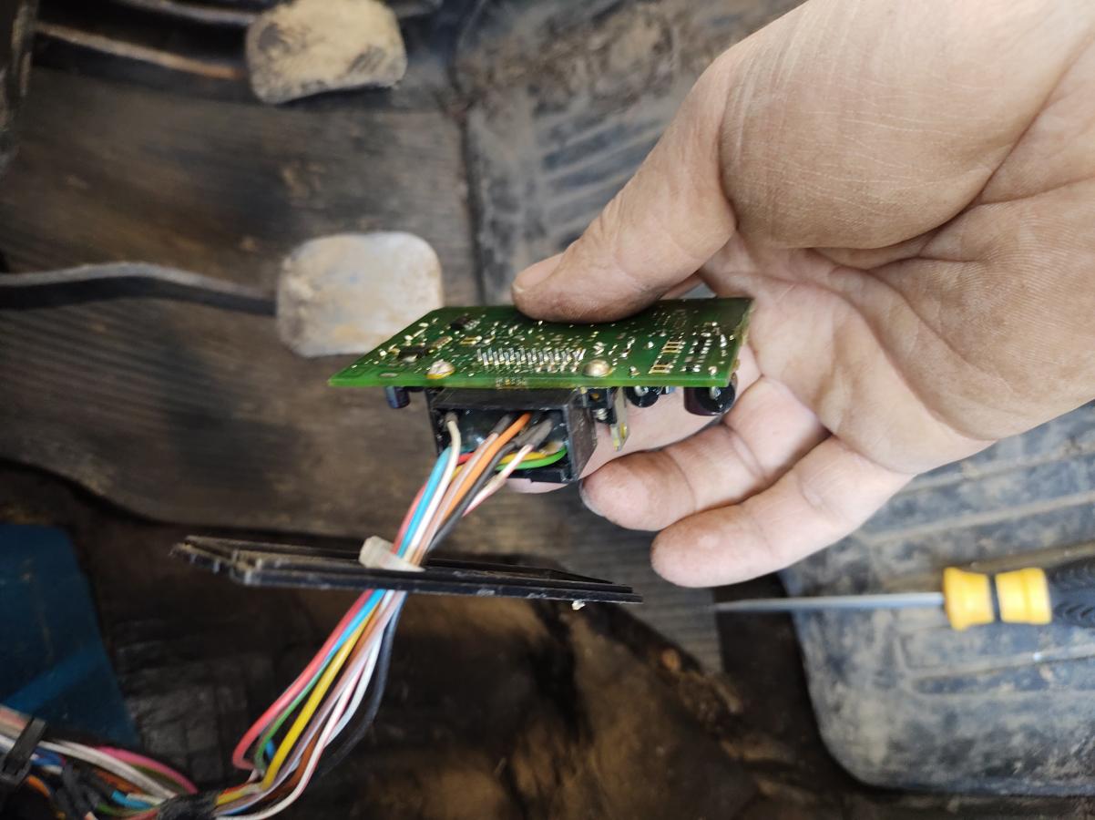

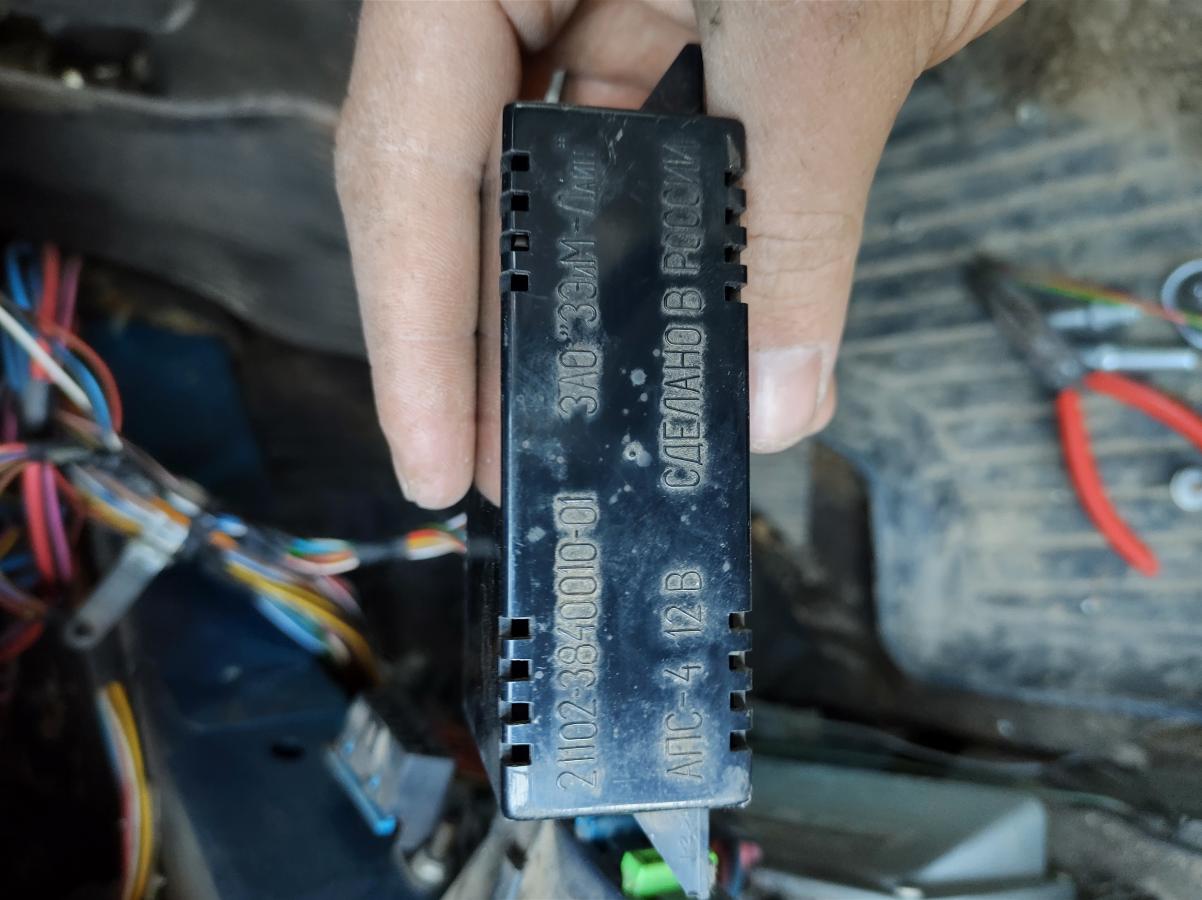

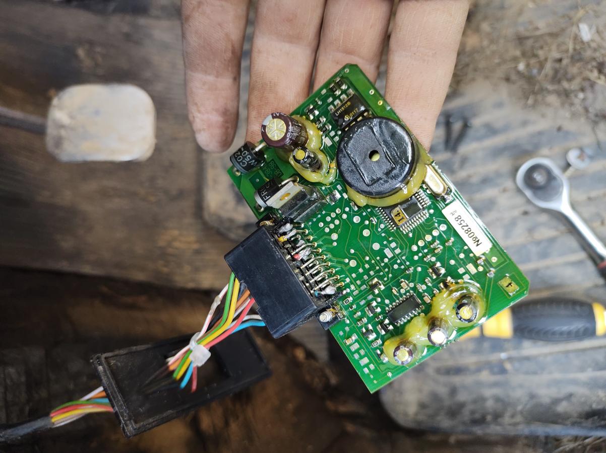

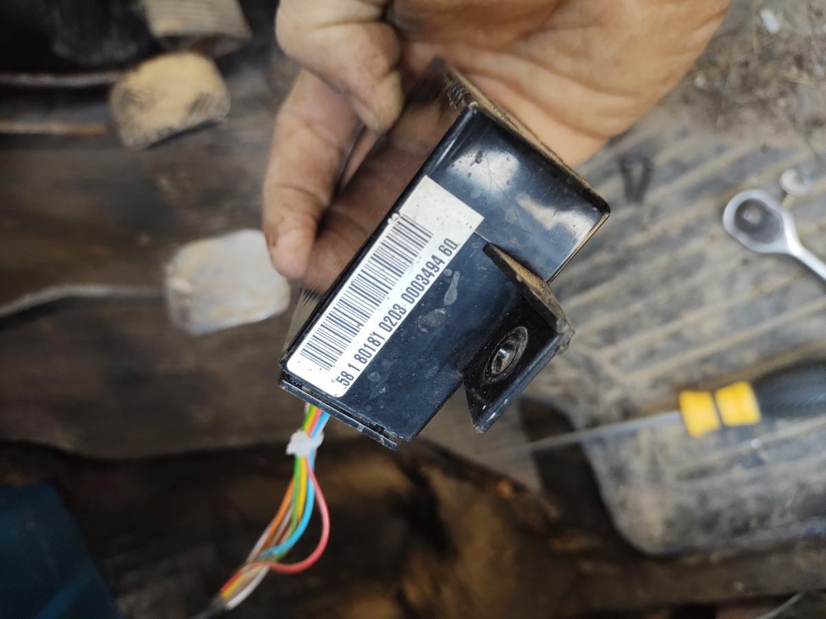

tak dnes to přišlo...přijdu a imo nereaguje. Po chvilce sem zjistil, že se mi rozlouskl plastový obal na čip a čip tam není. A před tím sem šel asi 300m v trávě, takže šance nalezení je nulová...
K Nivě sem dostal jen jeden černej čip. Jak tedy deaktivovat imo? Vypadá, že už se v tom někdo hrabal, viz foto
Niva 21214, 2003, 59,5kW
Příspěvky: 11682
Re: Imobilizér a řídící jednotka
Aky je to rocnik?
spooon
Příspěvky: 12
Registrován: pát bře 18, 2022 18:17
Příspěvek od spooon »
2003, 59,5KW
Příspěvky: 11682
Ak chces, posli mi RJ motora. Mozes napisat SZ.
