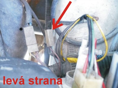

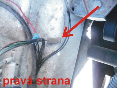

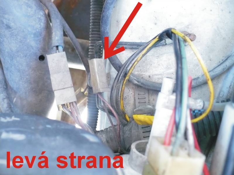

ne... asi ty kabely nejsou zapojený... u světla je jakýsi konektor neví někdo k čemu je?
Příspěvky: 4722
tavri píše:ne... asi ty kabely nejsou zapojený... u světla je jakýsi konektor neví někdo k čemu je?
Zkus to vyfotit, vůbec nevím oč jde.
Příspěvky: 6295
Mě ten drát vede po hadičce, ale jak sem psal je to všelijaké urvané.
