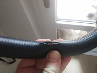

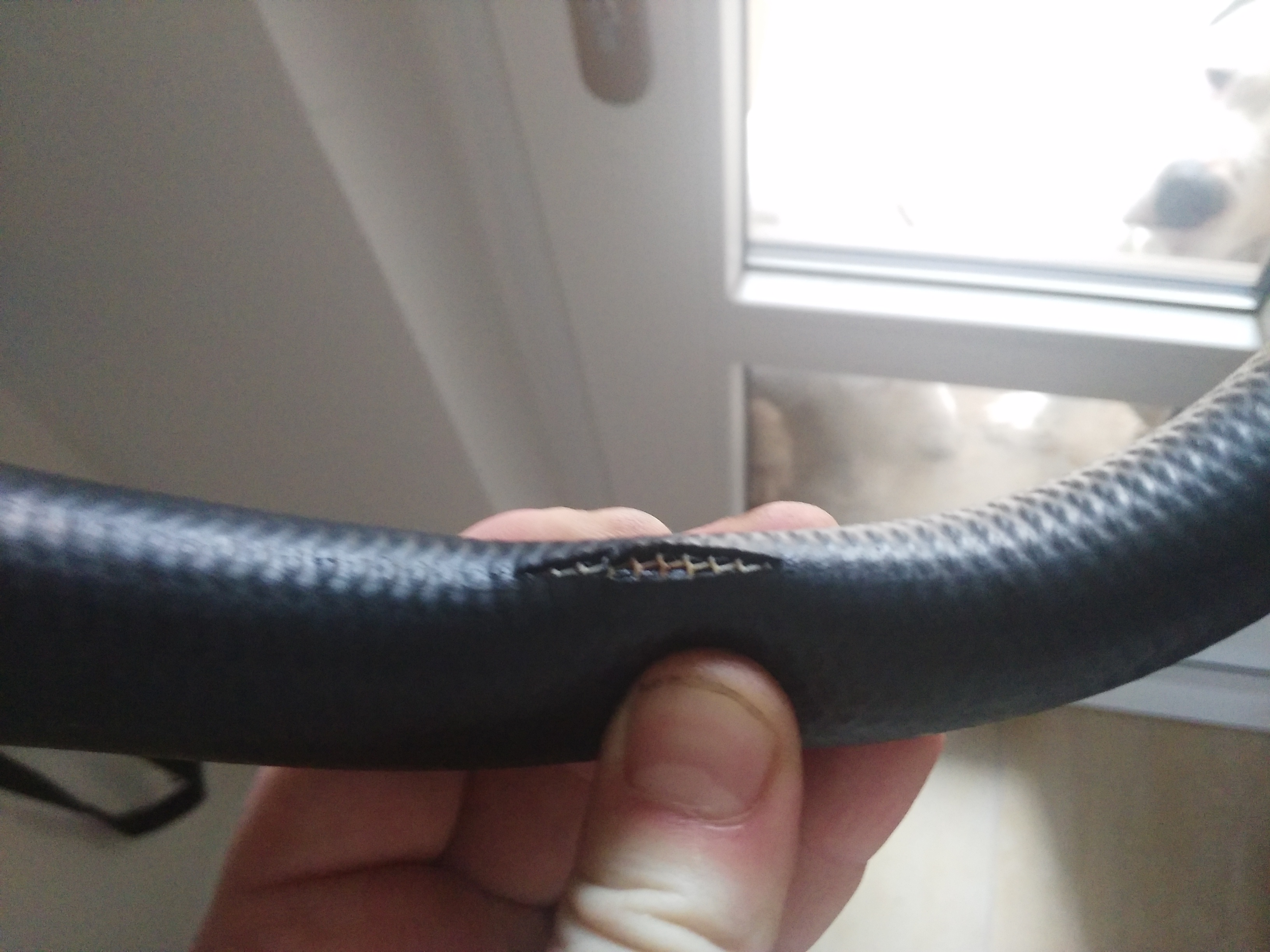

Prasklina to nakonec je. Ale v hadici. Přesněji řečeno v spodní hadici vedoucí z termostatu do topení.
Včera jsem zapřáhl vozík a naložil ho dřevem. Trasa cca 60 km. Když už jsem u sestry v Neratovicích nacouvával do dvora, tak koukám, že z pod přední kapoty se valí pára. Otevřu kapotu a vidím, jak z jedné hadice tryská voda. No, to je nadělení.
Řekl jsem si, ze to vyřeším nějakou trubkovou propojkou, když sehnat hadici bude asi problém.
Nakonec jsem kuchnul hadici ze sestřiny Felicie, která čeká na odvoz na vrakoviště. Jen jsem upravil délku. Naštěstí na Kalině šla sundat zvenku, i když tam byl dost mizerný přístup. Napoprvé jsem málo dotáhl sponu, tak to chcalo, teď to vypadá, že to bude snad dobré.
Teplota se drží na 90, uvidím, jak se to celé bude chovat n cestě z Neratovic domů.
Když nad tím přemýšlím, možná by ta drobounká trhlinka mohla způsobovat všechny mé strasti, a ne těsnění pod hlavou.
Příspěvky: 6794
Re: závady/problémy 1118
Myslim si, ze jak ubytek vody, tak haprovani topeni, by to zpusobovat mohlo. Kazdopadne dalsi mucha vychytana, takze to muze byt jenom lepsi :-)
Příspěvky: 11768
Alebo horsie, ked zacnu odchadzat ostatne hadice :mrgreen: Ale budme optimisti, myslim si, ze to mohlo sposobovat tento problem.
