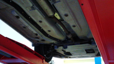

Líštičku som pristavil o pol osmej k servisu v Humennom, smazrejme nával nátresk, ale potešujúce je, že pre Ladu bol zdvihák držaný voľný, dnes by sa uživilo aj desať servisov na jednej ulici a stále budú mať plno.. poriešili sme moju žiadosť o nahliadnutie pod vozidlo v akom je stave k mojej spokojnosti začo veľmi pekne technikovi ďakujem - vyzeralo ale uspokojivo aj keď v rámci počasia a daždivých dní sa chcem na podvozok pozrieť detajlnejšie keď bude sucho, pozreli a dohodli sme sa s technikom a mechanikom načo sa pozrie v rámci zvolávačiek: Kontrola palivovej hadice a krytov v motorovom priestore, kontrola hadíc a čo som ukázal a potvrdilo sa, predieranie karosérie lanovodmi ručnej brzdy v zadnej časti pred zad. nápravou na oboch stranách vozidla, prikladám aj nevydarenú fotku, ale pre predstavu, vozidlu sa lanovody zvesili dole a poistili páskou, neskôr sa upraví lôžko/držiačik lanovodu. Problém s krytom palivovej hadice sa mojej Grantičky netýkal. Servis si dodal vlastný sudový olej ktorý je Castrol 5W-40, ( teraz ma napadlo, či vylepili nálepku a kde, aj keď mi nechýba ) vlastný filter, diagnostika vozidla, aj keď ma to trochu prekvapilo, neviem či nutné a potrebné vozidlo diagnostikovať, samozrejme berem to tak, že pri niektorých nových vozidlách sa musí - je potrebné potvrdiť servisnú prehliadku cez pripojenie vozidla, tu je otázka či Granta do tejto kategórie spadá. Máte zahrnutú diagnostiku v prvej servisnej prehliadke kolegovci ?

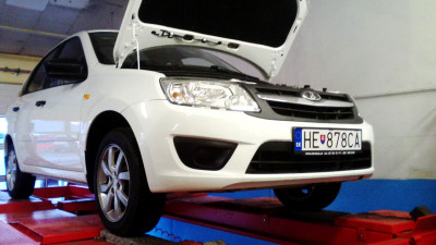

A sme hore, pozrieme sa pacientke na zúbok :P
Pod vozidlom
Pod vozidlom
Lanovod ručnej brzdy treba určite poriešiť
