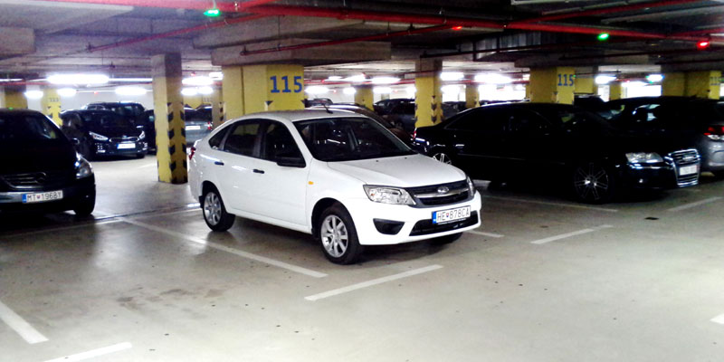

Ani neviem prečo, ... no viem, že málo na Lade jazdím a služobnými vozítkami nabehám tisíce km, ktoré by patrili mojej bielej kráske, takto iba pekne prosí smutne kouka z parkoviska .. výmena pracovného prostredia to dúfam zmení k lepšiemu.

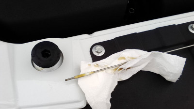

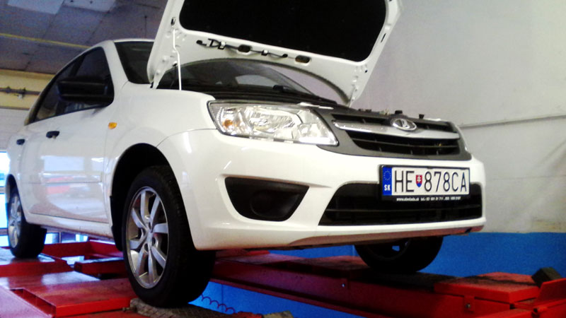

Prišiel čas na prvú servisnú prehliadku a aj keď počasie dnes veľmi neprialo vybrali sme sa spolu do servisu. Ladička má nelietaných panenských 3500km tak konečne videla servis a ochutnala nový olej. V predstihu som sa informoval o bezplatnosti prvej garančnej prehliadky, viac menej o tom vedeli, chodia predsa na školenia, možno aj na fórum
ale ako to kde je, urobte si vlastný názor, zároveň sme sa s technikom dohodli, že sa bude informovať v Košiciach o zvolávačkách pre Grantu a Kalinu čo sa riešilo v Košiciach a na iných stránkach fóra. Viac menej platí to len pre isté ročníky a serv. čísla karosérie, ale čert nikdy nespí a hlavne ladafóristi nie, že

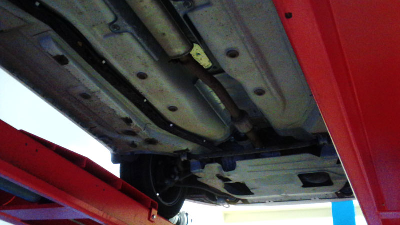

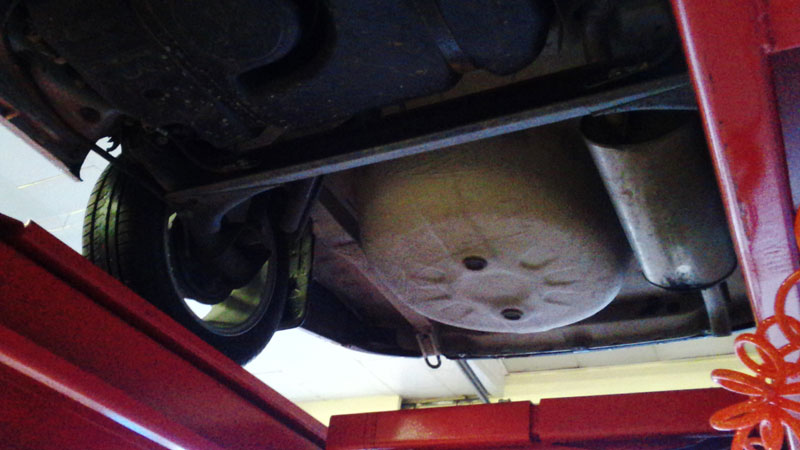

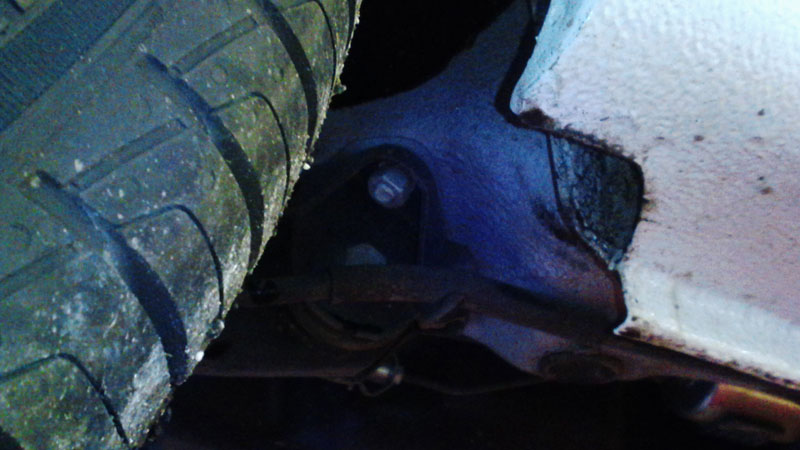

Líštičku som pristavil o pol osmej k servisu v Humennom, smazrejme nával nátresk, ale potešujúce je, že pre Ladu bol zdvihák držaný voľný, dnes by sa uživilo aj desať servisov na jednej ulici a stále budú mať plno.. poriešili sme moju žiadosť o nahliadnutie pod vozidlo v akom je stave k mojej spokojnosti začo veľmi pekne technikovi ďakujem - vyzeralo ale uspokojivo aj keď v rámci počasia a daždivých dní sa chcem na podvozok pozrieť detajlnejšie keď bude sucho, pozreli a dohodli sme sa s technikom a mechanikom načo sa pozrie v rámci zvolávačiek: Kontrola palivovej hadice a krytov v motorovom priestore, kontrola hadíc a čo som ukázal a potvrdilo sa, predieranie karosérie lanovodmi ručnej brzdy v zadnej časti pred zad. nápravou na oboch stranách vozidla, prikladám aj nevydarenú fotku, ale pre predstavu, vozidlu sa lanovody zvesili dole a poistili páskou, neskôr sa upraví lôžko/držiačik lanovodu. Problém s krytom palivovej hadice sa mojej Grantičky netýkal. Servis si dodal vlastný sudový olej ktorý je Castrol 5W-40, ( teraz ma napadlo, či vylepili nálepku a kde, aj keď mi nechýba ) vlastný filter, diagnostika vozidla, aj keď ma to trochu prekvapilo, neviem či nutné a potrebné vozidlo diagnostikovať, samozrejme berem to tak, že pri niektorých nových vozidlách sa musí - je potrebné potvrdiť servisnú prehliadku cez pripojenie vozidla, tu je otázka či Granta do tejto kategórie spadá. Máte zahrnutú diagnostiku v prvej servisnej prehliadke kolegovci ?

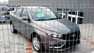

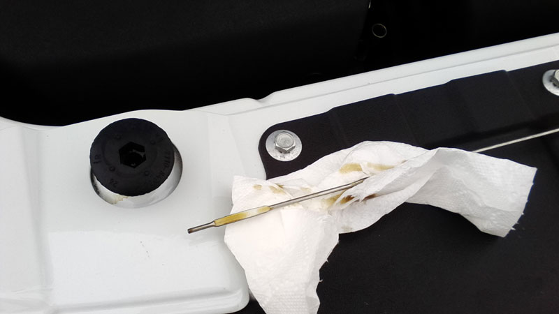

Vozidlo bolo o pol deviatej už vybavené a vyvezené na dvor, zapísané údaje, km servisné úkony do knižky a pripomenutie druhej servisnej do roka alebo do 15 000km čo nastane skôr. Vyplatil som položky celkovo 68,55€ z toho 3.5L oleja po 11.60 za liter, filt. oleja 6 eur, serv. diagnostika 21,95, pozreli sa na tu zvolávačku a upravili lanovody - ošetrili karosériu takže sa s tým pohrali, celkovo to prebehlo rýchlo bez komplikácii s dobrou ochotou sa mi venovať za čo ešte raz ďakujem, na minútu sme ešte riešili občasné zasekávanie skôr by som povedal neochotnejšie otváranie zadných dverí na šoférovej strane, asi nastavenie zámkov čo poriešime v budúcnosti. Celkovo som bol spokojný a vybavený rýchlo, poriešili sa aj zvolávačky, chcel som nakuknúť aj do nových vozidiel čo prišli na predajňu a do areálu ale nik nemal v tej chvíli čas sa mi venovať tak som šiel, došli nové Vesty a asi aj Kalina ale tú som nevidel.

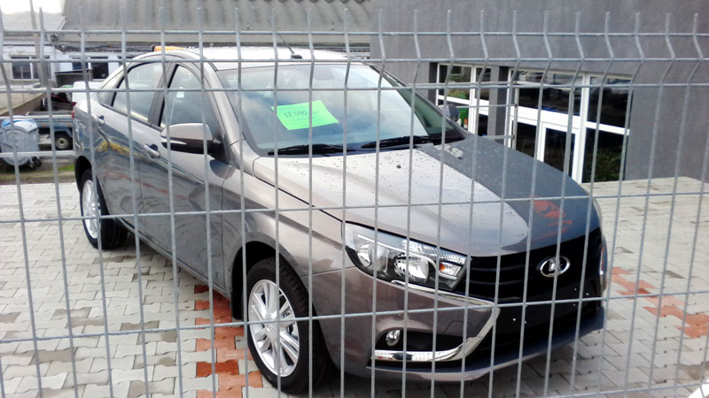

ďalšie fotky tigrice v sekcii Vesta

Motorový olej mi nalili 10W40. A rozhodně jsem jej měl oproti Tobě tmavší.
