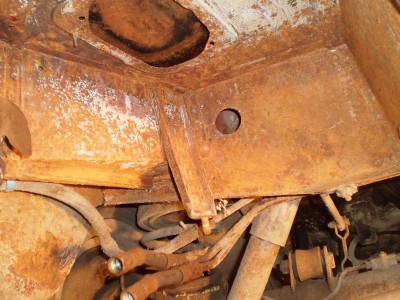

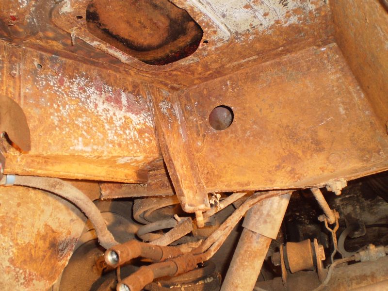

Pustil som sa do vymeny cerpadla za MPičkove, aby som mohol dalej pokracovat v cipovani. Povolit matky na trubkach, to bolo umenie, musel som odrezat trubky z cerpadla, potom som 5 dni polieval spoje brzdovou kvapalinou a nakoniec sa mi to podarilo povolit s 2" hasakom a klucom predlzenym 60cm jaklom. Hurá. Nato som si vsimol, ze ten ochranny nastrek spodku je sem tam popraskany, tak som ho zoskrabal dolu...Nech sa páčí :mrgreen: Podotykam, ze ten nastrek siel dole vo velkych kusoch rukami, sem tam spachtlou. Pozitivne je, ze nikde to zatial nie je skrz :D

tie zabery pripominaju skor nejaky uzavrety protiatomovy bunker z cias druhej svetovej nez auto :-D
Ktovie kolki take mame pod vrstvou "antikorozneho nastreku"...

U mna uz je asi pravidlom, ze spravim motor a potom rozoserem karoseriu a nakoniec to vyhodim :mrgreen: Takto ohrdzavene je to tam, kde sa to odlupovalo po velkych kusoch...Na miestach, kde nastrek fakt drzal, sa dal najst cisty leskly plech, no s hrdzavymi bodkami tak cca 3cm od seba... Neprezivam to, je to "len" kombik, cielom je predlzit jeho zivotnost. Momentalne to oskrabujem vramci moznosti, verte neverte, droteny kotus vo flexe s tym vela nespravi, tak to len kefujem drotenou kefou a natieram Penetratorom od Alkytonu.

Zatím to není tmavě rezavý, takže to ještě není nejhorší. Drátěný kartáč s tím nic moc neudělá, akorát to zaleštíš. Chce to něco hrubšího, já používám Scotch-Brite od 3M. Ale ideální by bylo to opískovat a ošetřit.
Penetrátor od Alkytonu jsem taky dřív používal, ale není to k ničemu. Teď používám Chelade a přes něj epoxidovou barvu.
