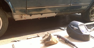

Baterii v tomhle autě nemám nechanou, používám ji výměnným způsobem u druhého. A co jsem k tomu kdysi hledal, tak většina karosářů (když už nemají komplet odstrojené auto) radí baterii odpojit a zemnící kleště od svářečky dávat co nejblíže svařovanému místu.
Crocodile píše:Takže normálně sváříš na ulici?
Zajímavý.
Bohužel. Když chci využívat volného času mezi prací, tak mi nic jiného nezbývá. Svařování je pohoda, horší je to s vyřezáváním starého a s věčným skládáním věcí... Nehledě na to, že abych neprovokoval, moc nepoužívám dorovnávání kladivy a občas nejdu tak hluboko, jak bych chtěl. :/
- Pracovní prostor :D

Tak další roh hotov.
- levý přední roh

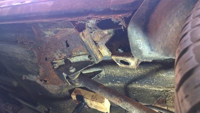

Jsem zvědav, jak dobře to půjde vzadu. Jako největší problém, už vidím rozebrání. Lemy konzole heveru jsou totálně zrezlé a najít bodové sváry je tudíž nemožné. :/ Nejspíš to tedy vezmu rovnou s kusem podlahy a prahu.
- levý zadní roh
Někdo nějakou radu, jak to vyřezat?
