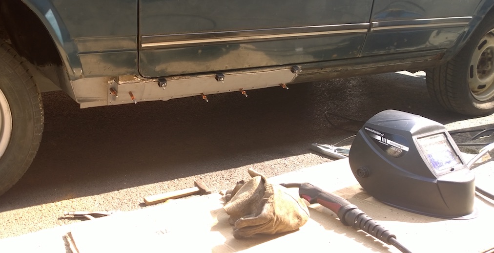

Teepee píše:Pěkná práce. Obzvlášť na ulici v Praze. Sousedy (podle Tesly) bude jistější moc nevnímat?... :lol:
Jak které. :D Ale zatím mi nic nikdo neříkal. V baráku hned vedle naštěstí majitel postavil hromadu malých bytů, které pronajímá ukrajincům a dalším. Naposledy když jsem svařoval, tak mi jeden přátelsky nabízel, že mi doveze jiného žigulíka. :)
Baterii v tomhle autě nemám nechanou, používám ji výměnným způsobem u druhého. A co jsem k tomu kdysi hledal, tak většina karosářů (když už nemají komplet odstrojené auto) radí baterii odpojit a zemnící kleště od svářečky dávat co nejblíže svařovanému místu.
Crocodile píše:Takže normálně sváříš na ulici? :D Zajímavý.
Bohužel. Když chci využívat volného času mezi prací, tak mi nic jiného nezbývá. Svařování je pohoda, horší je to s vyřezáváním starého a s věčným skládáním věcí... Nehledě na to, že abych neprovokoval, moc nepoužívám dorovnávání kladivy a občas nejdu tak hluboko, jak bych chtěl. :/

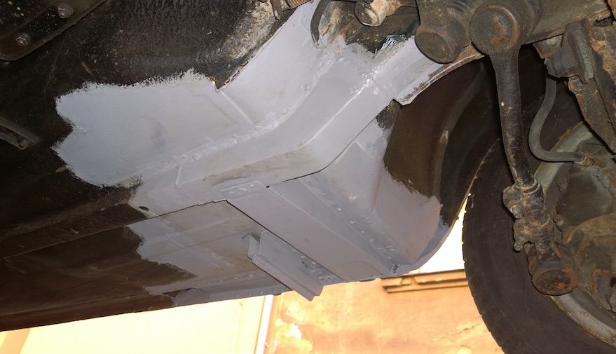

Tak další roh hotov. :)
levý přední roh
levý přední roh

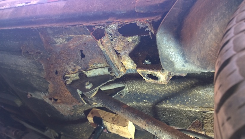

Jsem zvědav, jak dobře to půjde vzadu. Jako největší problém, už vidím rozebrání. Lemy konzole heveru jsou totálně zrezlé a najít bodové sváry je tudíž nemožné. :/ Nejspíš to tedy vezmu rovnou s kusem podlahy a prahu.
levý zadní roh
levý zadní roh
Někdo nějakou radu, jak to vyřezat? :D

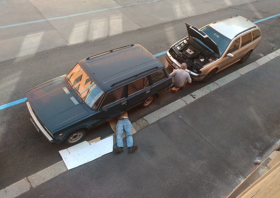

A našel jsem ve foťáku jednu momentku, kdy to vypadá, že je po mně.
Škoda, že nemáme vyšší dům, byla by tam ještě béžová 2104. :)

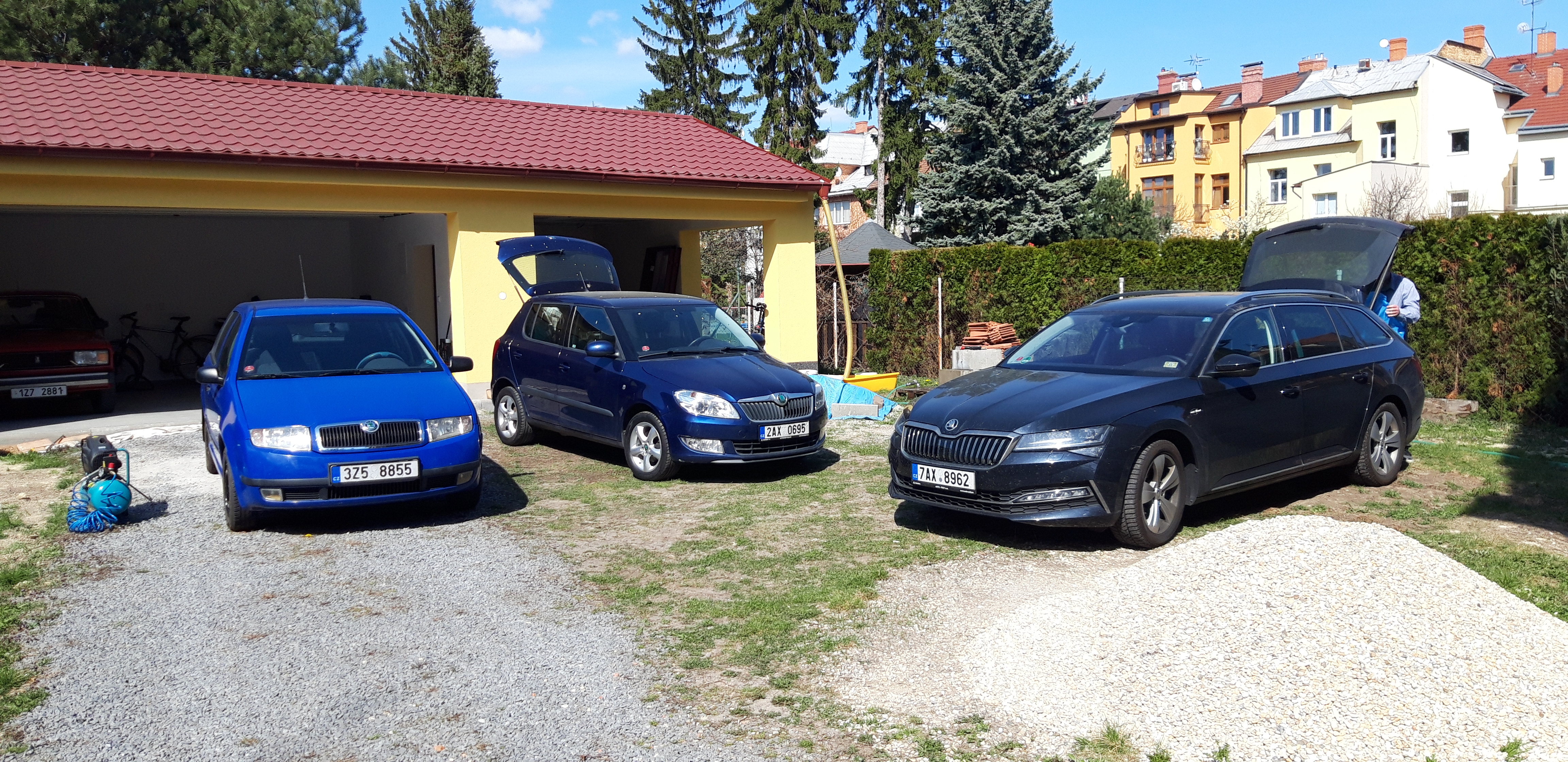

Vidim, ze delate okoli pekne divadlo :-)
U me to byva vesele kdyz se prezouvaji pneu. 3 moje auta, pak dojede kolega a pak jeste jeden kolega, takze obvykle tak 5 aut od zigula, pres starou fabku po superb ci bmw. Sousedi se uz taky "drze" vyptavali, jestli maji pristavit i sve vozy :-)
