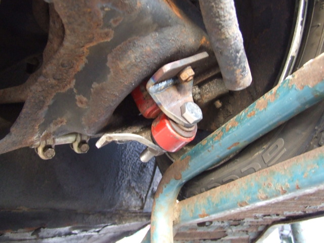

Ty tlumiče jsou stejně dlouhý jako originál. Jestli chceš velký snížení, musíš si spodní uchycení tlumiče udělat mimo rameno.
Tady máš inspiraci.

díky díky :) a mam tedy normálně seříznout pružiny? je nějaký nebezpečí když sou seřízlý?

Počkej, nebude pak všude chytat tim uchycením?

no je to ještě dost od země, jedině kdyby si přejel kámen těsně vedle kola, jinak by to určo nemělo škrtat

Pružiny si musíš zkrátit podle svojí libosti, ale dělej to na několikrát, abys to nepřehnal, protože pak je můžeš zahodit.
Nebezpečí je v tom, že to může mít jízdní vlastnosti naho..o, protože ta pružina částečně ztratí svojí pružící schopnost, to auto pak bude uskákaný.
Ohledně chytání tím spodním uložením - s nízkým autem si vždycky musíš rozmyslet, kam se vydat, to je prostě daň se kterou se musí počítat. Ale na rovným povrchu tím nechytíš, musel bys jet v nějakých hlubších vyjetých kolejích třeba na poli, což u takovýho auta není předpoklad.
