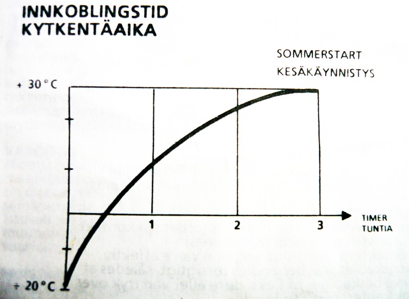

dvk píše:P1030654_res.jpg
Za hodinu to vyhřeje o 30°, za 2 o cca 40°, za tři o 50°.
Takže pokud koukám na tu křivku, tak řekněme ekonomický čas ohřevu může být asi tak jedna hodina, možná dvě. Tedy pokud to člověk chápe jako "z nejhoršího venku", ne "co to dá" :) .
