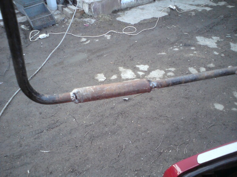

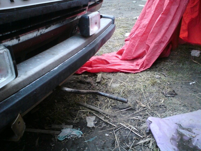

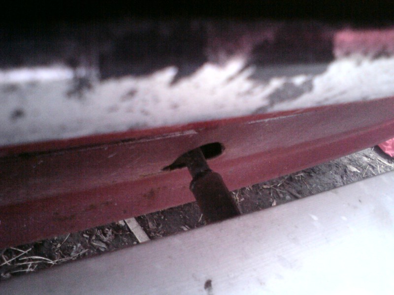

Luky, nie je to nic zlozite.....instalujes chladic z 03,01,06.....das dolu naraznik,prevrtas predne celo(dobre je vybrat chladic pred vrtanim,kedze ja som si ho nechtiac prevrtal),potom nasadis naraznik a prevrtas aj ten.......a startovaciu kluku je potrebne predlzit kvoli vacsiemu odsadeniu naraznika oproti 01,03,06....ked ma napadne,tak ti to odfotim.......a o naraznikoch z 07 som uvazoval aj ich chcem,ale cakam kym sa vyskytnu nejake v uspokojivom stave za dobru cenu

Majo2103, Kdyby byly možné fotky, bylo by to fajn. Nejsem úplně rozhodnut, jestli do toho půjdu, ale třeba mě fotky a popis přesvědčí
