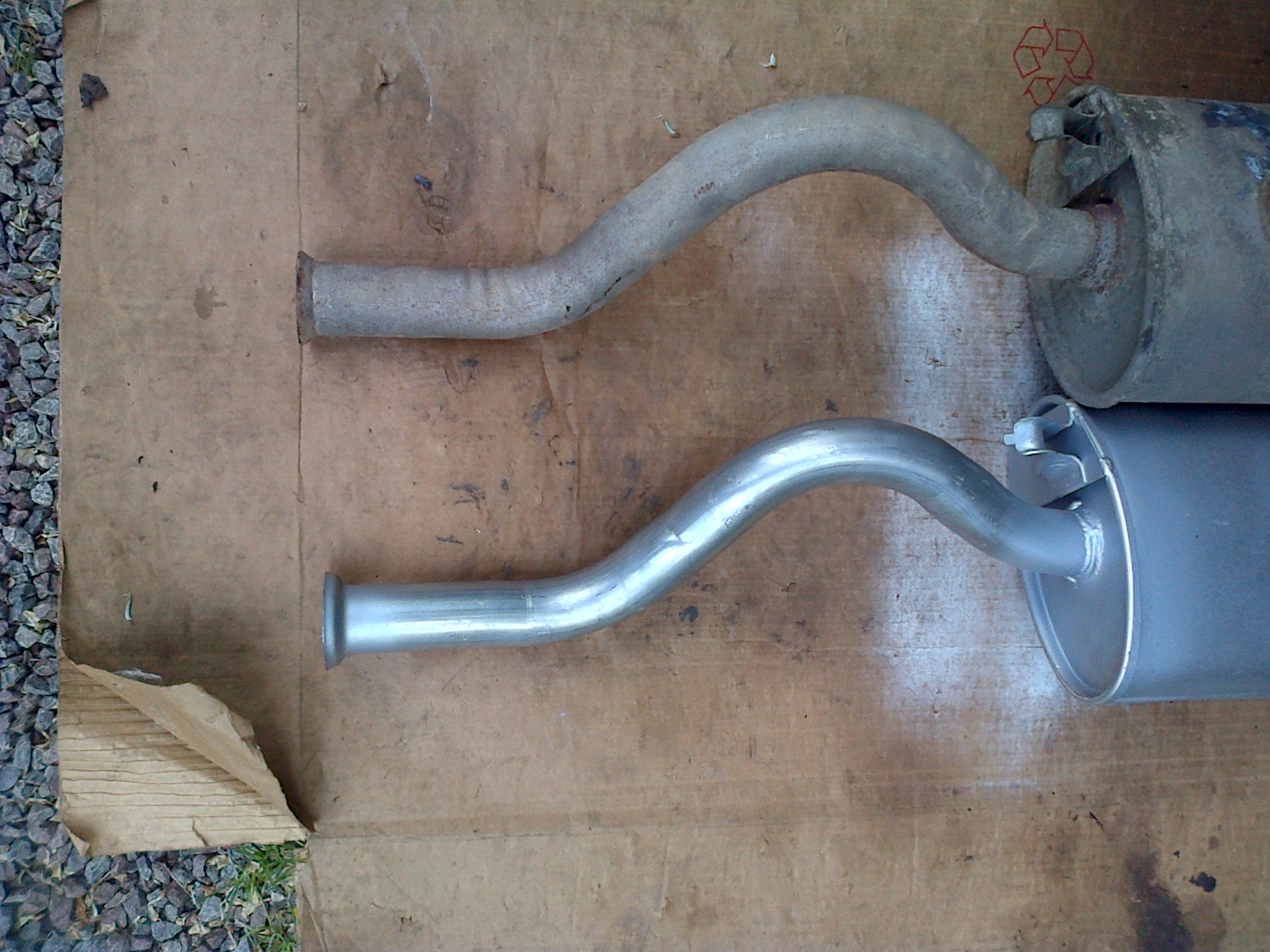

Tak polmostrow má u mě tentokrát vroubek, trubka asi tak o dva cenťáky kratší, došponovat to tam nebyla prdel, doufám že to silentbloky vydrží, hlavně ten zadní.
