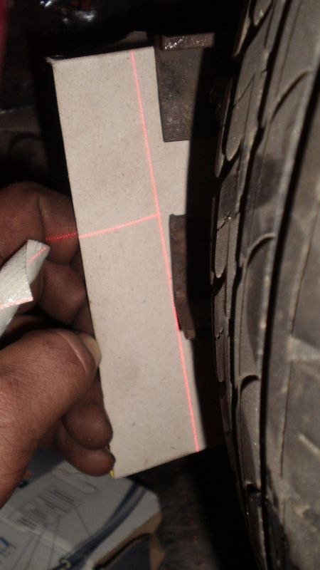

Záklony :P
Příspěvky: 11741
Re: Coryho 2105
Geometriu som nedokoncil, napichol som si ruku šrobovakom :| ale záklony mam hotové, paradoxom je, že strana, na ktorej som posuval nosnik o 1cm dopredu a o 0,5cm hore, má správnu hodnotu odklonu aj bez podloziek :mrgreen: Díky Yellow za rozmery umiestnenia napravnice :wink:
Yellow01
Příspěvky: 1864
Bydliště: Třeboň
Re: Coryho 2105
Příspěvek od Yellow01 »
To jsem rád, že ti to pomohlo :)
