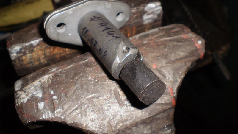

No, tú som neaktualizoval asi 4 roky :mrgreen: Blbec nie si, lebo tu sa rieši toľko vecí naraz, že už sa v tom neorientujem ani ja :) Ide o 2105 s motorom 1,7, na ktorý osadzujem vstrekovanie z 2112 MP7.0. Taký mix. A k tomu koliesku - tiež som nevedel, že je menšie a myslel som si, že v prípade núdze budem mocť stále nahodiť rozdelovač. Koliesko ma len 30 zubov, namiesto 38.

to si si na ten napinak dobru supu velku navaril :-D ale je to pekne

Ja som na napinák nenavaril nič :)

Ano, to je origo nahrada hydraulickeho napinaku :) Ale podla mna napína dosť slabo, musel som mu pomoct srobovakom, poskocit o jeden zub dalej, pretoze bola reťaz medzi spodnym kolesom a kladkou slabo napnuta, to iste medzi kladkou a vačkovym kolesom.

Tjez som osadzal tento napinak do 1.7 ale musel som ho aj predzit a aj vyhodit lebo mi to tiez slabo napinalo ale mozno to bolo tym ze retaz mala 220tkm:-D

A mal si tam spravnu napinaciu lištu? 1,7 má inú.
