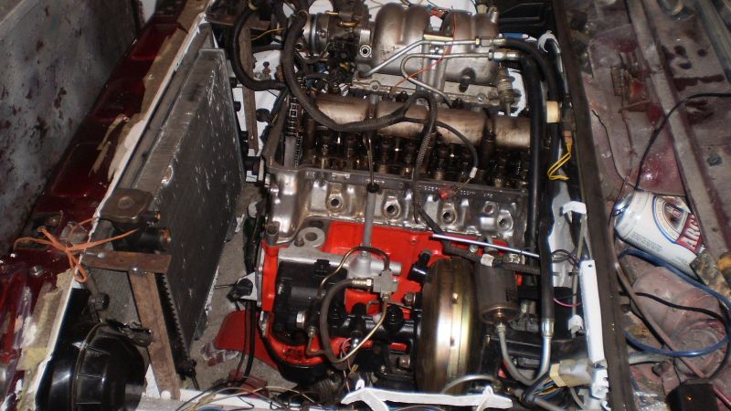

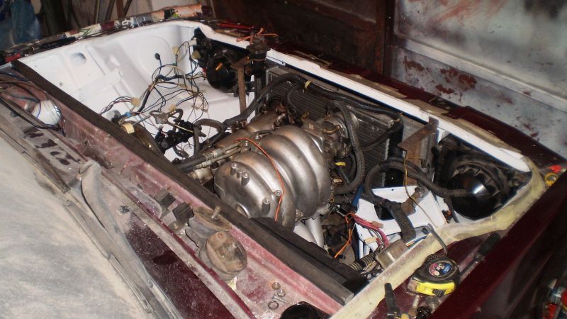

Zalozil som spojkovy valec, kabeláže, poistkovú skrinku, svetlá, vodnú pumpu, chladiče...ešte musim obrobiť držiaky chladičov, predlžiť kabliky k váhe vzduchu a zapalovaciemu modulu a nieco spraviť so saharou, lebo sa nemestí.

Na co 2 chladiče?
Příspěvky: 11741
Re: Coryho 2105
Bude klíma :P

Téda ale ty rezavé vinkle vedle chladiče jsi mohl natřít. Všecko jak ze žurnálu, bílé rukavičky, a teď takové traverzy z kopřiv :P

Vy nečítate poriadne! Písal som, že ich ešte musim opracovať, orezať atď...samozrejme že pojdu do fetišistickej bielej :D

A co ten přišpagátkovanej chladič? L.

Ten drží chladič, lebo nie su dokončené držiaky :lol:

Dobový tuningešte len príde v podobe 50ky novodurky na saní :D Ony MPi motory mali chladic s hornym vyvodom na strane spolujazdca a kadial vedie hadica do chladica u našich klasík, tadial u MPi vedie sacia hadica.

Cory píše: Ony MPi motory mali chladic s hornym vyvodom na strane spolujazdca a kadial vedie hadica do chladica u našich klasík, tadial u MPi vedie sacia hadica.
Vysaješ spolujezdce? Upír z Feratu? :lol:

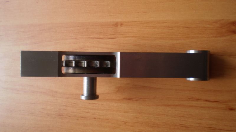

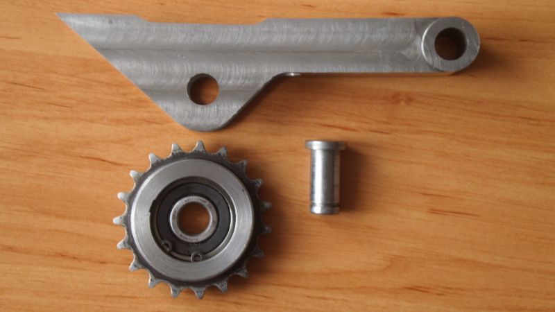

Napínacia kladka hotová, som zvedavý, či sa bude dať reťaz napnúť dostatočne.
