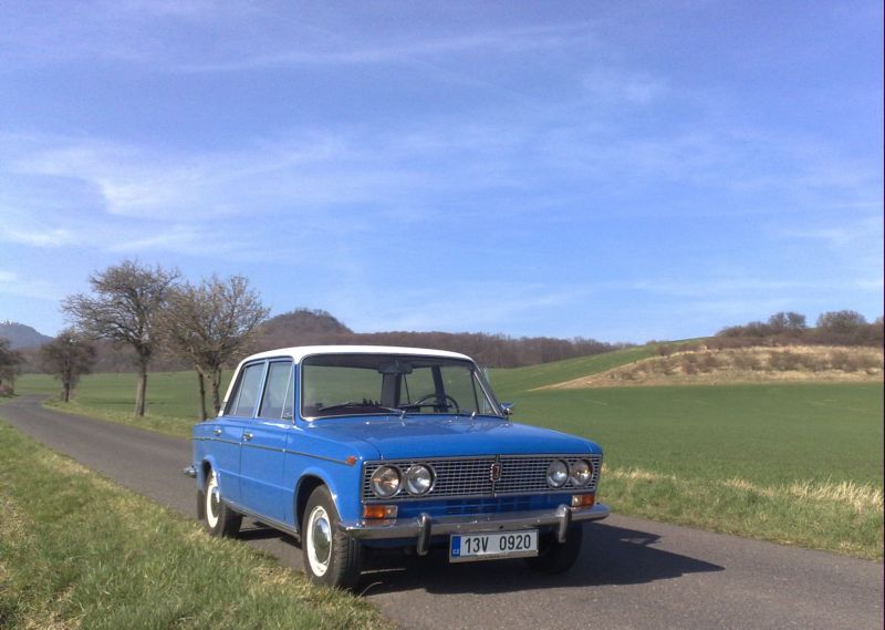

K předešlým problémům = o zubu už asi 4 dny nevím, tak snad odumřel nerv :) Opravenou střechu jsem včera převzal k vizuélní spokojenosti :D (čas a nějaká vichřice ukáže :rolleyes: ). Při té příležitosti z 01 vyndal odpojovač baterie - jeden konec opět trochu volný, tak uvidím :wink:
Dnes jsem definitivně vyndal z 03 kaštany, zapojil bateri, nacupoval, velmi jednoduše nastavil hodiny (oproti Vestám apod :mrgreen: a po měsíci ji provětral :) Jen si spokojeně předla, najel jsem 49km k plné spokojenosti a jakémusi relaxu :D Jen mi stále častěji vypadává sluneční clona z držáku u zrcátka, prkotina, ale budu muset pořešt :) Pěkné odpoledne jsem s kamarádem uzavřel návštěvou zahrádky restaurace, jako kuřáci jsme v tomto totalitním režimu omezeni :(
