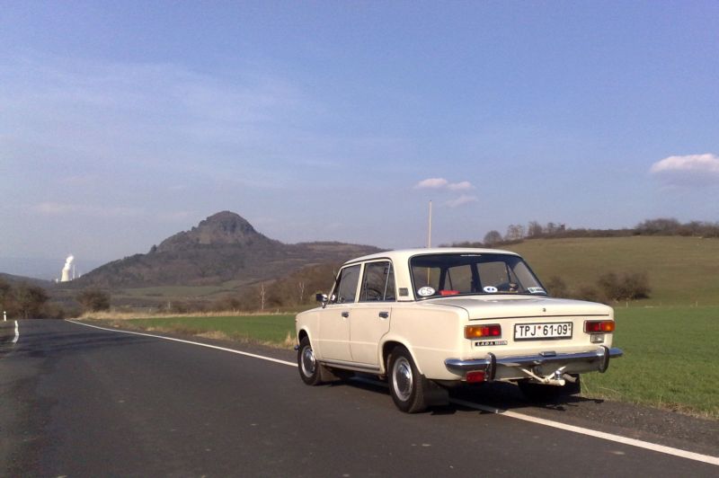

Dnes za jarního počasí proběhla první letošní udržovačka 2103, jen si spokojeně vrněla, vše fungovalo, jen mi upadnul z okna držák navigace :D Foto modrobílých strojů v Duchcově :D
Následovala i projížďka 2101 společně s Waranem. Při zapojování baterie jsem přišel na volný kontakt na baterce - žeby to minulé chcípnutí.... :( ? 01 ujela 49km bez jediného zaváhání, prostě jak švýcary :D Jen aby to nebylo 03 líto.....upadnul z okna držák navigace :mrgreen:

Konečně pořádná fotka :)
