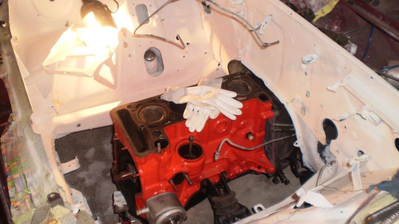

Úchylnosti...

Jo ... spíš se mi zdáš Ty nějakej úchylnej :evil: ... prej sám založím motor :Hangman: ... dyť je to holej blok :!: :!:
Já než jeden motor vytáhnu a druhej nasadím (samozřejmě s pomocí kočky-kladkostroje :idea: ) tak je víkend v trapu :banghead: .

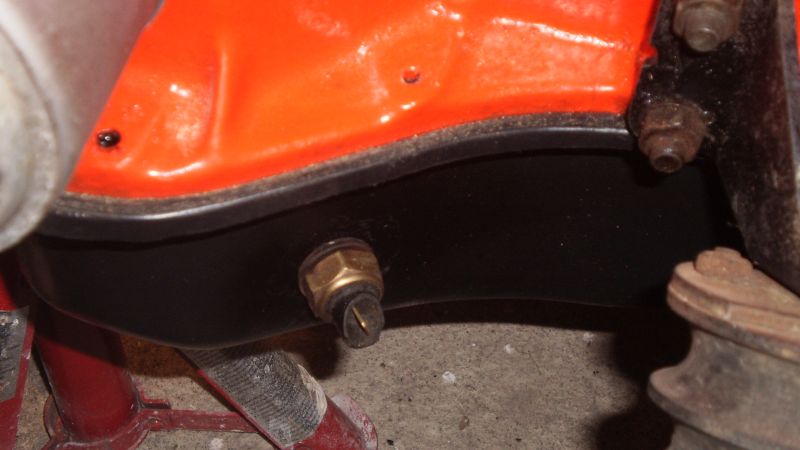

Teď vážně: vypadá to schopně. A to čidlo na vaně je teploměr oleje? L.
Příspěvky: 11694
Re: Coryho 2105
Luděk Musil píše:Jo ... spíš se mi zdáš Ty nějakej úchylnej :evil: ... prej sám založím motor :Hangman: ... dyť je to holej blok :!: :!:
Hej, je to holy blok, hlavu ešte nemám,menia sa na nej vodítka. Zakladal/vykladal som už aj s hlavou. Čidlo je teplomer oleja.

Obnažený blok motoru, latexové rukavičky, rajcovní lesklá červená, nádherné úchylnosti :D
Koukám, že už i výměník olej/voda je tam ... vleze se tam originální olejový filtr ? Nebo máš v nosníku udělané technologické okénko :wink:
Příspěvky: 11694
Re: Coryho 2105
Malo by tam ist nieco od Citroenu. Alebo by som mohol použiť ten zalomeny kus z motoru 2105, ale otocit ho opacne a potom pouziť ešte jeden medzikus, ktory sa daval na 2105 ako alternativa k tomu zalomenemu, ale neviem ako by to cele pasovalo. Mal by som o liter oleja viac :D
Re: Coryho 2105
Lada niva 1.7 ma filter oleja rovnaky na priemer zato o polku nizsi. Maju ho na ua a v kombinacii s vymennikom tam vojde. Ja som najprv laboroval s filtrom z clia ale prilis znizoval tlak oleja v systeme uz po par km. Asi sa rychlejsie zaniesol, kedze bol fakt malinky.
Příspěvky: 11694
Re: Coryho 2105
On je fígel v tom, že nepasuje závit, musel by som dat spravit novu vsuvku

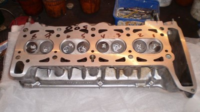

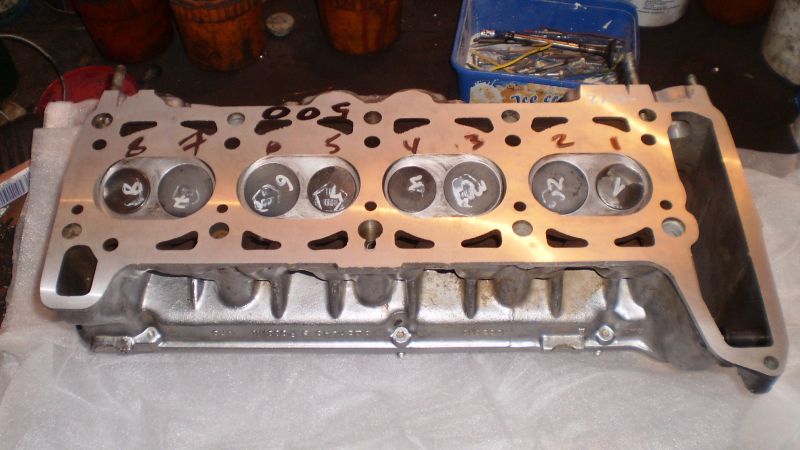

Hlava je už doma, vodítka vymenené, sedlá zafrézované, ventily zabrúsené, zrovnaná dosadacia plocha (-0,42mm).

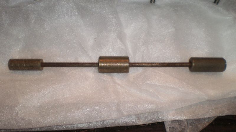

A hádajte čo je toto :)

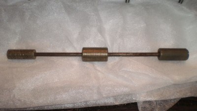

Cory píše:A hádajte čo je toto :)
Rovnák na vohejbák :idea:
Vypadá to jak nějaká imitace vačky :D
Příspěvky: 11694
Re: Coryho 2105
No vačka by mi nenapadla :D Hadajte dalej. Inak dnes je výdatný deň :mrgreen:
