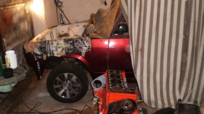

A je tam :) Už by auto stálo na kolesách ale nenasiel som špagát na zviazanie pružiny :)

Příspěvky: 6456
Re: Coryho 2105
co si nekupis na UA stahovaky na pruziny? maju rozne a je to super pomocnik :-P
Příspěvky: 11756
Re: Coryho 2105
Stahovaky mam, take co sa davaju z vonkajsej strany pruziny a nepouzivam ich kazdy den :D tak ich stiahnem vonku, zviazem, zalozim, snurky roztrihnem a BUM :D

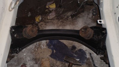

Příspěvky: 4791
Re: Coryho 2105
Ten uchylne biely priestor a ohnite silentbloky

Tie pojdu nove, len som podla nich nieco premeriaval...a nemozem mat všetko nove :D
Příspěvky: 11756
Re: Coryho 2105
Otázka: Nemajú ísť nejaké podložky medzi napravnicu a nosník, presnejsie pod ten šrob čo ide zboku? Mne sa zdá, že som o tom niekde čítal a neviem to nájsť.

mne sa zdá že tam niečo ide. skúsim sa pozrieť večer do knihy ak ti to pomôže.
Příspěvky: 11756
Re: Coryho 2105
Našiel som múdru knihu, kde su tieto podložky spominane..."podkovy" o hrubke 0,8mm (v zasobach som nasiel aj 1,8mm), tak som to šupol aj z jednej aj z druhej strany. A strhol som další závit, to aby som si začal robiť čiarky do laku :mrgreen:

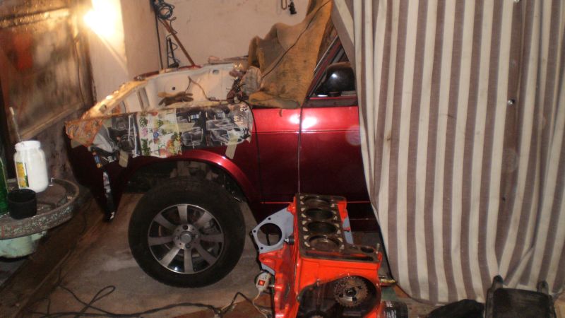

A ešte niečo pre fotkofilov :mrgreen: Už to stoji na vlastných
Re: Coryho 2105
Jůůů, máš to vejš než DVK :lol:
