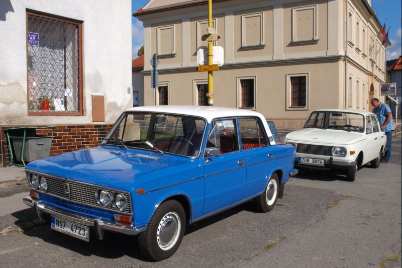

Včera jsme se s podobně postiženými kamarád zúčastnili menší akce v Žandově a okolí - Valkeřice, Buková hora a velneřice. Bylo krásné počasí tak z toho byl moc prima relaxový den
Žigulíci byli tentokrát v převaze = 2x 2103 po jedné 2105 a 2107
Zde pár fotek :
https://valda1971.rajce.idnes.cz/Zandov ... _29.9.2018
Zde pár fotek :

JJ, postupně se z toho stává setkání přátel značky Lada , mmch převládala modrá barva . Ale Moskvič nebyl tentokrát ani jeden, jak je to možnévalda1971 píše:
Moskvič 412 , Peugeot 308 , Peugeot 406 , Lada 2107 , Hyundai Atos , Jawa 555
Re: Valdovo 2101 - 2170 ☺
Protože si s ním nepřijelRoman 2105 píše:JJ, ....Ale Moskvič nebyl tentokrát ani jeden, jak je to možnévalda1971 píše:
