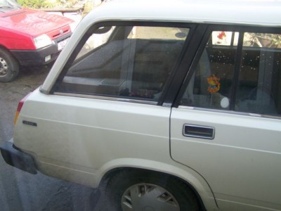

Tak posílám jednu fotečku mého VAZu jen tak přes okno. Je z ní patrno, že jsem nějak podlehl Pípákovu mediálnímu tlaku a zlikvidoval jsem výkladní skříň.
Také jsem pořídil nové plastové obložení předních sloupků ( u předního skla ), neb ty stávající jsou popraskané.
Docela mne překvapila jejich cena, kupoval jsem nové na 2101 i na 2104. Pokud jde o vzhled je rozdíl minimální, mají jen jinak tvarovaný koneček přiléhající k přístroj. desce. Ovšem cenový rozdíl je poněkud větší - na 2101 jeden stojí 25,- Kč a na 2104 jeden stojí 134,- Kč

se nediv, je to zahranicni vuz na urovni...trebas na 120ku koupis take dily za pusu a na fabku si uz priplatis...Michal Pokorný píše:Ovšem cenový rozdíl je poněkud větší - na 2101 jedna stojí 25,- Kč a na 2104 jedna stojí 134,- Kč
- Příspěvky: 11105
Velice moudré rozhodnutí.Michal Pokorný píše: ... Tak posílám jednu fotečku mého VAZu jen tak přes okno. Je z ní patrno, že jsem nějak podlehl Pípákovu mediálnímu tlaku a zlikvidoval jsem výkladní skříň. ...
