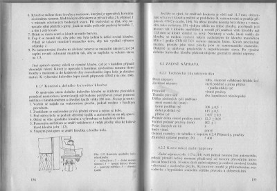

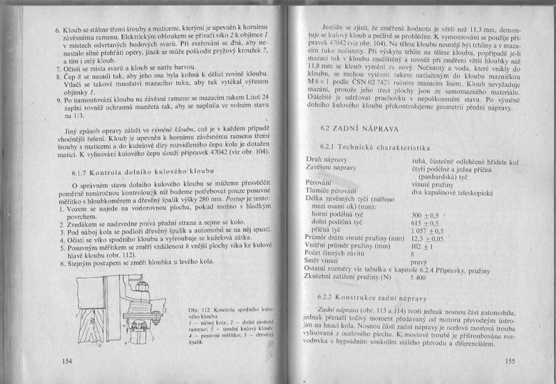

No heleď, ložiska zjistíš jednoduše, stačí dát prstmezi disk a třebas krat kotouče nebo třmen a zaviklas s kolem. Pokud by byla vůle v ložiskách, bude se hýbat disk vůči pevným částem. Spodní čep se dá zjistit jak psal Hurikánek, případně funguje metoda odšroubování maznice(šroubu) a změření vůle šuplerou. Zkoušel sem to podle knihy kdysi jestli je to tak a opravdu
Je to přesně tak jak napsal Drobek. Vůle na ložisku je většinou jen malinká a nejlíp se pozná při sundaném kole a vytažených destičkách. Je potom stejná do všech směrů.
Šuplerou se dá změřit míra opotřebení spodního čepu po vyšroubování záslepky na dně čepu (někdy mylně zaměňované s maznicí). Návod viz orázek. Je sice pravdou, že pokud má čep na spodku dírku se záslepkou, dá se místo záslepky namontovat maznička a lisem "namazat", jenže tuk se přes vnitřní plast většinou stejně nedostane na pracovní část čepu.
Jo a ještě jedna věc. Pokud již náhodou nemáš, tak vřele doporučuju pořízení Bible Ladisty - Návod k opravě a údržbě od soudruha Tůmy. Najdeš v tom všechno co hledáš a mnoho dalšího navíc. Čas od času se to prodává za pár peněz i zde v bazaru. (třeba zde)
