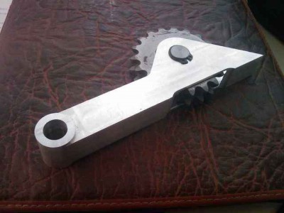

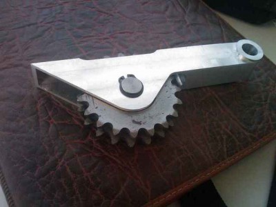

Mam hotovu tu kladku,podelim sa o foto:
Citroen Evasion 2.1TD
No, vypadá to pěkně, ale co volba materiálu? Vypadá to skoro na hliník. :shock: Jak je vyřešené ložisko kolečka? Otáčí se kluzně na čepu? Hlavně aby se neprotáčel čep v rameni napínáku!

Je to z hlinika. Lozisko som dal gulickove 12/30 sirka 10. Myslim ze to cosi vydrzi. Lozisko je este vymedzene podlozkami,aby kolecko nechytalo boky.

Potom by to mělo být v pořádku. Jsem zvědavý na praktické zkušenosti z provozu.

Btw,trvalo to tak dlho preto,lebo frezarovi,ktory obsluhuje 2 nonstop vytazene masiny jedna z nich umrela a dodanie ND potrva este min.mesiac. Teraz ma teda dvojnasobny objem roboty ta jedna,zatial funkcna freza. Som rad,ze to tam na tu polhodinu stihol vcera dostat,za co mu patri velky dik.

Ložisko si daval bez krytu teda že bude mazane rozstrekovanym olejom alebo s krytim a vlastnou naplnou maziva.

Je s prachovkou,ale ten olej sa tam urcite zvonka dostane,takze nemyslim ze by to bol problem. Skor naopak,pri suchom starte(po dlhsej odstavke X hodin) tam mazat cosi bude. Myslim ze je to jedno.

TomasNM, no, pekně si to vyřešil, jen doufám že to ten hliník snese... ale aspon pochvala za odlehčení.. :) co tě to ve finále vyšlo??.. budeš dělat i nějaké kusy na prodej??..

Okrem toho som platil iba za kolecko a za lozisko.
Z jokla mi to spravit nechcel,ze toto je jednoduchsie.
Nejaky kus Al a trochu casu nasiel.
Kazdopadne za cigarety toho viac kusov spravit nejde,ale dalo by sa ich narobit viac na "kseft".
Akurat ma napada,ci sa ten hlinik v bode,kde na to tlaci sponovak nerozsype. Do buducna asi radsej zo zeleza a tu patku trochu zosilim. Na tuto aspon dam srob s podlozkou zelezny,aby ten sponovak tlacil do toho,snad tam este nejake miestecko volne bude.

Pokud pominu sklony ke kmitům mechanismu tak si myslím, že ten hliník nebude dělat dobrotu.
Příspěvky: 11768
Koko Loko píše:že ten hliník nebude dělat dobrotu.
Minimalne sa vymačka v mieste šponovania.
Třebas to neni normální aluminium, nýbrž ňáká tvrdší slitina. :P
