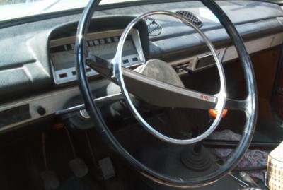

Nevíte někdo jak sundat tento volant. mám pocit,že tam něco urazím :D No jinak ho budu sundávat tak za dva týdny, né,že by se mi nelíbil,ale je míň praktickej a hlavně si ho nechám na veterána.

sundáš tu prostřední krytku odšroubuješ matičku a stahneš ho dolu.....u mě šla ta matka povolit dost těžko museli sme to dělat ve dvou jeden držel volant a druhej povoloval golou matku pak stačilo ro volantu zespod klepnout ve směru osi volantové tyče a byl dole, ale třeba u corsi sme museli dělat spešl stahovák protože nebylo možný ho sundat (asi byl nalisovanej za tepla)

a jak dobře jde sundat ta prostřední krytka?

to by mě taky zajímalo v zelené 01 mám volant prasklej a chytěl bych ho vyměnit ale mam strach z toho prostredku sundat by nemel byt az takovej problem ale dání zpět se bojím :|

de to v celku dobře já to dělal na volantu kterej 30 let nikdo nesundával bez problémů, je to pružnější než se zdá (ale guma to taky není), zpátky to s trochou rozumu a přemýšlení de taky jak to uvidíš zevnitř tak pochopíš jak se to nasazuje. Pokud nebudeš vědět jak s tim dolu tak ti můžu zkusit nakreslit kde sou ty háčky co to drží

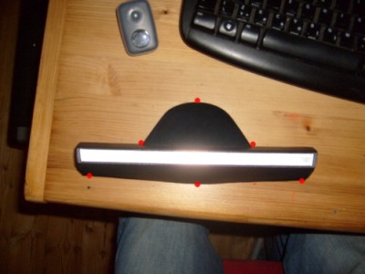

no, kdyby jsi to nakreslil, bylo by to fajn

tam jak sou ty červený tečky sou háčky kterýma je to přiháklí k troubítku. když to budeš oddělávat tak to pomalu vyhákuj zespod nejdřív kraje a pak prostředek...pak by to mělo už vyběhnout samo

ja ked som daval dole volant proste som chytil ten stred vytiahol a hotovo. Zbytocna veda kolo toho :)

mayo456 píše:proste som chytil ten stred vytiahol a hotovo
A držel tam pak bez lepidla??
