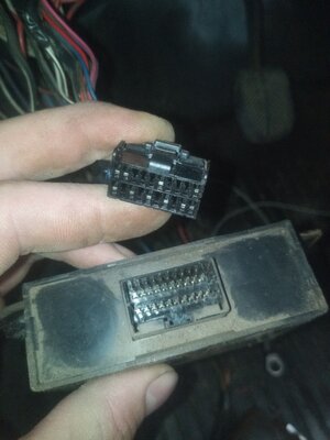

Dotaz: nejspíše na Coryho...
Niva TD 2002, imo černá krabička viz foto. Čip mam pouze černý. Auto nemá RJ! Motor ji nepotřebuje. Prostě klasika. ​Po odpojení čtečky čipu nejde startér kontrolka oleje a teplota a nejspíš ani stopventil na čerpadle.
Mám problém s tím stopventilem jednou motor jen škytne, s plynem chytne dobře což si vysvětluji tím že si potáhne víc nafty a ten málo otevřený ventil si otevře, vpodstate přetlačí pružinku stopventilu.
Celé se to dá vyřešit jiným stopventilem napojeným na plus, tím otevřu naftu a pak to chytne, ale někdy taky potřebuje plyn...
Proto chci celý IMO vyhodit, už kvůli tomu že mám jen jeden čip, startér bych dal klidně na čudl, ventil taky, ale štve mě že to komplet odpojí elektriku motoru, čidlo teploty a oleje, a to nevím jak obejít...
Je nějaká šance že bys mi dokázal poradit? Všechny ty dráty od IMO vedou někam do svazku elektriky, nevšiml jsem si žádného relé, krabičky ani ničeho jiného...
Jedna z věcí je to co by to udělalo kdybych odpojil konektor z té imo krabičky, sice má ustřihlé šrouby ale dala by se znásilnit...

Skus nejak odkrytovat tu RJ imobilizeru, pripadne rozobrat ju a odfotit, najdeme riesenie ;)

Ja uz asi postupne prichadzam na riesenie a pravdepodobne sa to da elegantne vyriesit. Len potrebujem foto tej krabicky, hlavne rozobratej, teda foto toho plosaku.

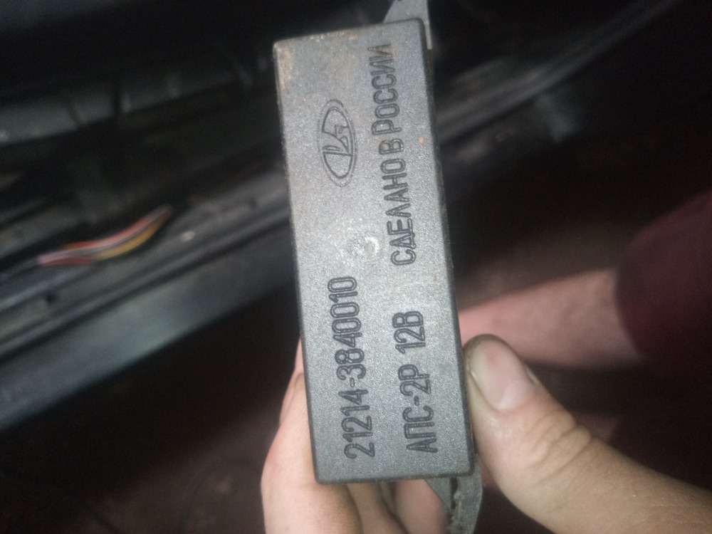

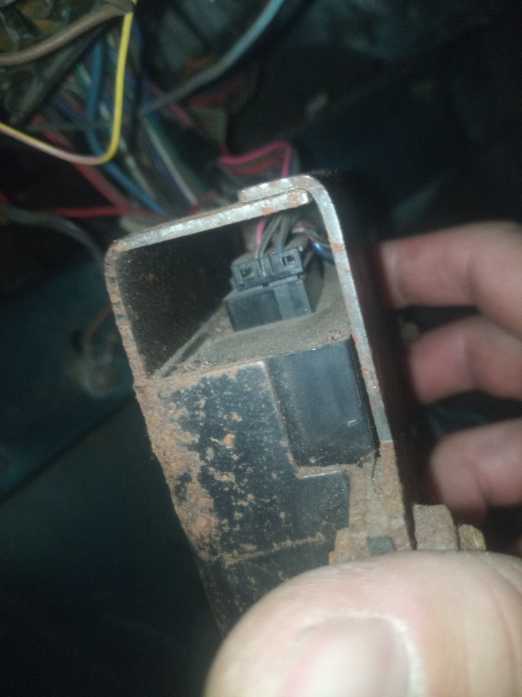

Tak tady je foto...

Vyborne, este by bolo dobre ho otvorit a odfotit plosak z oboch stran... Ale pre zaciatok vyskusaj toto:
1. odpoj konektor od krabicky
2. prepoj piny 15 a 20
3. prepoj piny 2 a 17
4. vsetko ostatne nechaj zapojene tak, ako bolo origo
5. ak to nenastartuje, tak krabicku zapoj naspat /aj s prepojenymi pinmi/ a vyskusaj

Dobre, daj vediet :) A ak by ta RJ bola prebytocna, rad by som sa jej ujal :D Este mi napadlo...mozno by bolo dobre to pre istotu prepojit kablikami s poistkami...Pre istotu. Keby som bol pri tom, tak si to viem premerat, ale takto idem len podla schem :)

Ok pokud to zprovoznime bez toho tak ti ju klidně i s čipem pošlu...
A jak silnými pojistkami? 8A?
