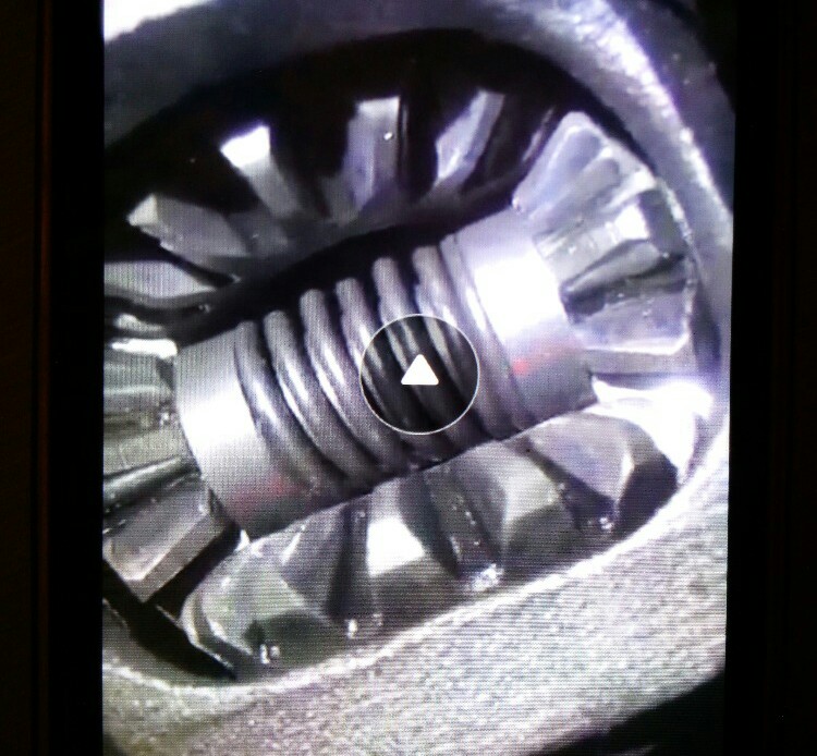

Ale pro oživení tématu taky něco přihodím: foto, myslíte že by to fungovalo? Video na YouTube.
Je to silná pružina , s takovou vložkou na každém konci, zakončená proti sobě zuby, aby se otáčely spolu.

Sakra, to zní zajímavě! Jakou tipujete životnost?Jarda S. píše:máte zkušenosti se samosvorama z ebay ? cenově +- 3200 + 900 pošta z ruska

v principu to bude něco takovýho, pokud bude dost oleje tak nejni co by se rozbiloMarťas píše:Sakra, to zní zajímavě! Jakou tipujete životnost?Jarda S. píše:máte zkušenosti se samosvorama z ebay ? cenově +- 3200 + 900 pošta z ruska

Re: samosvor
Podle obrázku to tak vypadáMara píše:A jak to je s převody, to se proste presroubuje velky taliř a vse zustava stejne jak bylo? … .

2 Mara:
jo prevod zustava a todle tam je misto diferaku... na valracingu mam najeto asi 30tis. km a druhy olej limited slip (ma se menit po 10tis.km, ale behem asie jsem ho nevymenil) jsem s nim spokojen, hlavne do bahna a pisku je super, jen to ma s nim snahu trochu driftovat, ale neni to nic proti octave 4x4, takovej rozbahnenej kopecek v madarsku jsem s ni jel jak had
