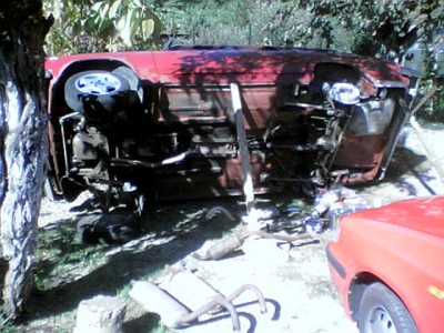

Další slunný víkend je za námi a opět jsme jej trávili na čerstvém, asfaltem provoněném vzduchu :vom: .
Pro K-L: Víme - je to předem prohraný boj s korozí, ale odrazovat nás od toho nemusíš :roll:

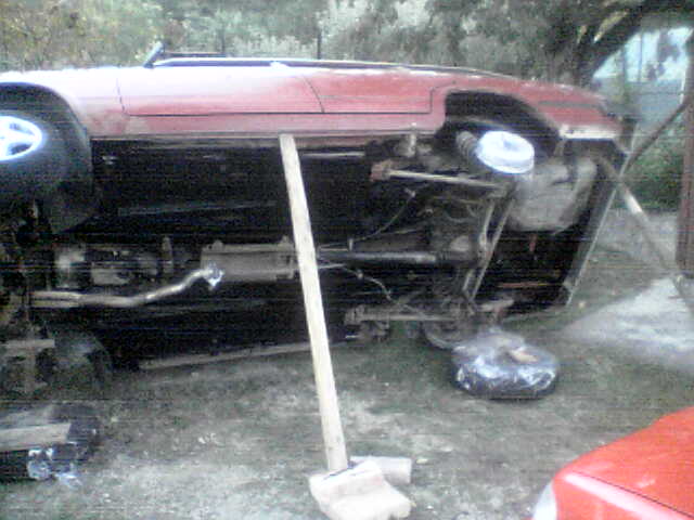

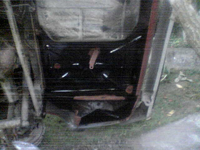

Foto:

Tak opět je za námi další víkend, již méně slunečný, za to trochu mrazivý. Sobotní sníh nás trochu vylekal :koko:, ale nakonec se podařilo.
V sobotu naše vazidlo dostalo pořádný nástřik dutin.
Za chvíli bude čas schovat naše auti do garáže začít pracovat na dalších úpravách, vylepšeních atd. A taky náš čeká výměna spojky.... L.
PS:podlahu jsem škrábal a potom brousil týden :? ,pak odrezovač,základ určený ,,přímo na rez´´ (která už tam nebyla) a 3x nátěr tlumexem. V dutinách jsme utopili skoro 4litry ML. Osadili zbývající zadní podběhy...
Takže kdo z koho:koroze nebo naše auto :?: P.
