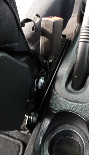

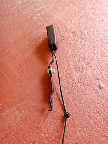

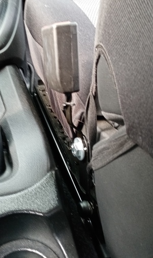

Dnes som sa dostal k úprave predĺženia uchytenia bezp. pásu. To čo sa zdalo ako banalita zabralo asi 10 hodín v tom teple. Ale podarilo sa.
Určite ste si aj vy zanadávali ako je to hlboko a nejde Vám pás zapnúť. Toto pomohlo.

vypadá to strašidelně, zajimala by mně bezpečnost, zda to má nějaký atest a nebo je to jen kus plechu... :roll: promiň asi pracovní deformace...

No, nechtěl jsem Robellesovi kazit radost, ale taky to první co mne napadlo je, že na tomhle kusu železa může jednou záviset život a těch několik centimetrů s kterými nepočítá předpínač můžou dělat rozdíl mezi hlavou bezpečně zachycenou airbagem a hlavou potlučenou srážkou s ještě se nafukujícím pytlem. No, snad jenom malujeme čerty na zeď, ale uchycení pásu v moderním autě je něco s čím bych si rozhodně nehrál ...

Ze zmeny delky bych strach nemel. Vsak pas se pokazde jinak odvine v zavislosti od velikosti postavy. Ridit muze jak 50ti kilovy strizlik stejne jako metrak a pul vazici medvidek. Otazkou je spise pevnost a pripadne opicky pojistovny kdyz se neco fatalniho semele.

Křečík Barbuška píše:Ze zmeny delky bych strach nemel. Vsak pas se pokazde jinak odvine v zavislosti od velikosti postavy. Ridit muze jak 50ti kilovy strizlik stejne jako metrak a pul vazici medvidek. Otazkou je spise pevnost a pripadne opicky pojistovny kdyz se neco fatalniho semele.
Asi bych to viděl podobně :wink:

Samozrekme ze to nezosruboval obycajnou 8,8 skrutkov ked su tam pevnostne 12 tusim o priemwre 14mm az 17mm ci?

Dusan píše:... o priemere 14mm az 17mm ci?
Rozhodně jsou to šrouby speciálního rozměru :idea: , nelze je zaměnit za obyčejné (přestože pevnostní) z Feromatu. L.

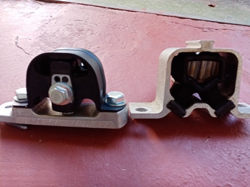

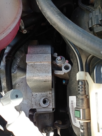

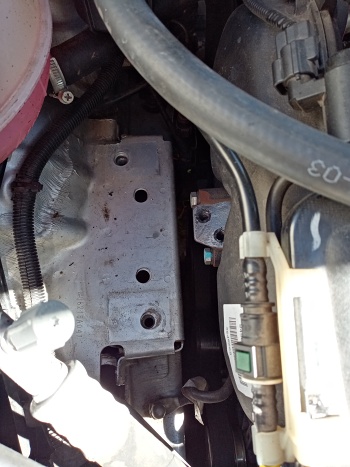

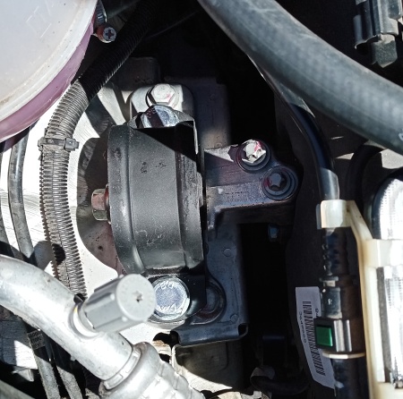

Tak konečne som sa dostal k tomu najhlavnejšiemu čo som chcel a to výmena silentbloku motora. Objednal som si ten čo doporučujú na ruských fórach. Toto riešenie je jedno z tých rozumných a určite ho doporučujem. Montáž cca 2 hodiny. Ja sa neponáhľam nikam. Zatiaľ len testujem, ale pozitíva sa už prejavili. Vibrácie ustúpili a motorom tak netrasie. Keď som to ukázal mechanikovi len neveriacky krútil hlavou, že to netriaslo skoro vôbec.
PS. Pre rýpačov. Aj keď vyzerá inak všetko sedí aj na rozmery aj na umiestnenie. Žiadny posun motora.

můžeš pls hodit link na ten silentblok ? Že bych zaúkoloval pana N. na příští garančce :mrgreen:

Link na držiak motora.
https://autostol63.ru/vesta/standartnoe ... vesta.html
PS. Ja si neodkladám link na to čo kupujem a času niet veľa. Skúste si to pohľadať.

A comu to vadi ze sa motor troska triasie, ked v kabine to necitit?
Chod pozriet 3valec tsi 1l, a otvor dvere ako sa budu klepat.

Tu nejde o voľnobeh. Tam je to OK. Ale pri rozbehu, radení to klepe a s motorom to riadne šklbe. O podradení ani nehovorím. Nárazy do riadiacej páky boli riadne. Teraz je to príjemnejšie. Tu nešlo o odstránenie klepania, ale o zkultivovanie chodu ako takého. Ešte budem meniť prevodovkový držiak za tento https://autostol63.ru/vesta/standartnoe ... -mika.html.
Mal som aj iné autá a toto je také dorob si doma, aby sa to správalo normálne.
