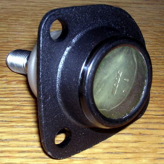

No ja neviem ako Koko loko ale ja mam ten dolny cap s inou prachovkou.
Oltcit club 11R, 1984, červena, 05/08 rip , Žiguli 2101, 1200, 1976 zelena, LPG. 04/07 rip ,Lada 2105,1300, 1984 zlta, LPG 08/08 sell ,Daewoo Nubira1, 1998, 1600 DOHC. Zelena LPG
Příspěvky: 11132
Kód je stejnej, jen jaksi jiná nálepka na krabičce, blikni ho i ze spodu, vypadá zajímavě, působí tak trochu staře, ale bytelně, ovšem je divnej.

No je divny oproti tomu tvojmu ale je to Moog. Dnes mi ich doniesli.

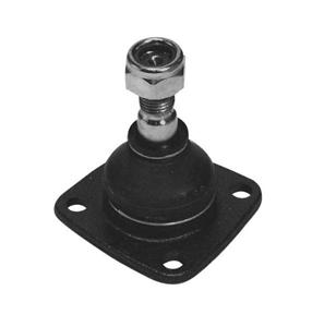

Otázku je kdo z nás má starší provedení, tvoje je masivnější, takže bych tipl na starší, moje jsou odlehčené snad neojebané, třeba používají lepších materiálů :) . Ovšem řemeslné provedení je pěkné. Vyčkal bych na Drobka, zdali takové MOOGy viděl, přeci jen s touto značkou žije déle.
Příspěvky: 3324
Koko Loko zklamu Tě už já :mrgreen: máš starší, Pisty má novější provedení 8) :P
Příspěvky: 11132
Tím lépe, mohli by posílit i ten horní, vypadá moc hračkově i když oproti Pistyho čepu vypadá hračkově i ten spodní.

Ale vrchny mam rovnaky to je zauimave

mmj. aktuální fotka spodního čepu z katalogu Federal-Mogul
