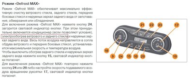

Chlapci, navody, navody...niekedy treba precitat :D Takze stlac 24ku a vsetko bude ok
Vytiahnuté z najnovšieho návodu z 18.11.2018

Takže přátelé, jak psal Cory, návody čitať !
A používat odkaz vyhledat !
... ale abyste neřekli, že jsem svině tak:
1) slovně: POUŽÍVEJTE DEFROST MAX
2) videem: tady máte video jak se to dělá na mojí luxce - rus tam ukazuje, že stisknutím nasměrování vzduchu se stáhne ventilátor, takže to tolik nemusí fičet.
3) Vesta -> Karosérie a ostatní -> Klimatizace, strana 5, stejný dotaz zde
Kendoku, jsi tu relativně krátce, takže ti to ukazuju, ale doufám, že příště před tím, než začneš psát splašené příspěvky budeš postupovat podle obvyklejšího Manuál -> fórum - není tam nějaké podobné téma, fórum->hledat a pak se teprve ptát.
Dusan: ta verze co máš nafocenou se imho do Jevrosajůzu nikdy nevozila :!: od začátku byl čudlík defrost max.
