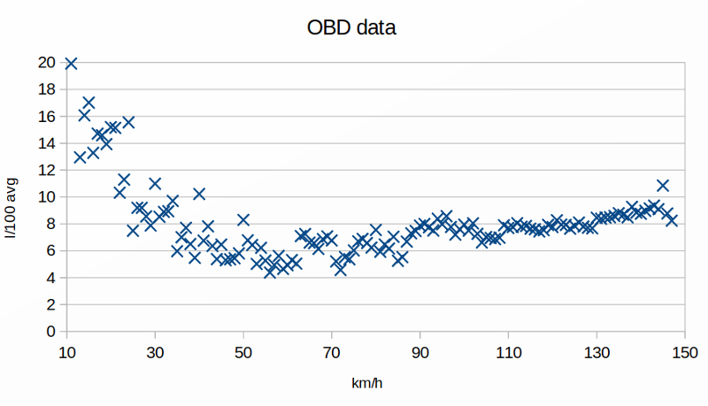

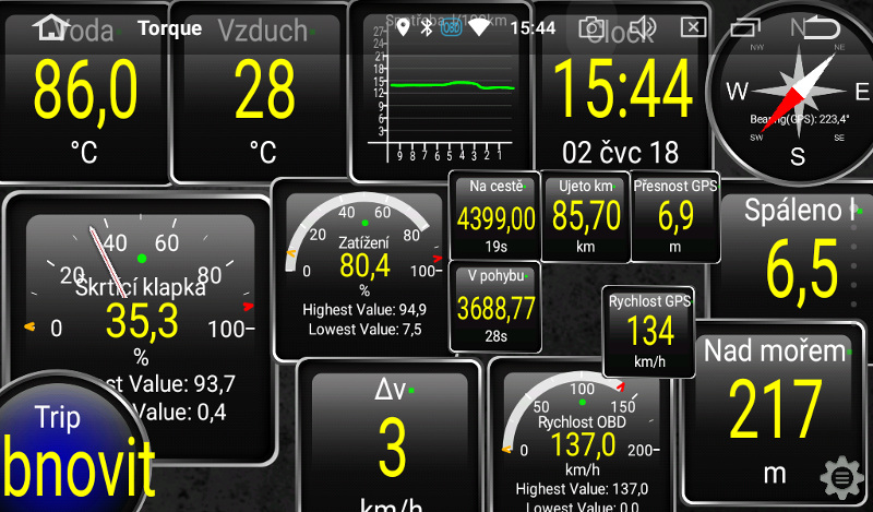

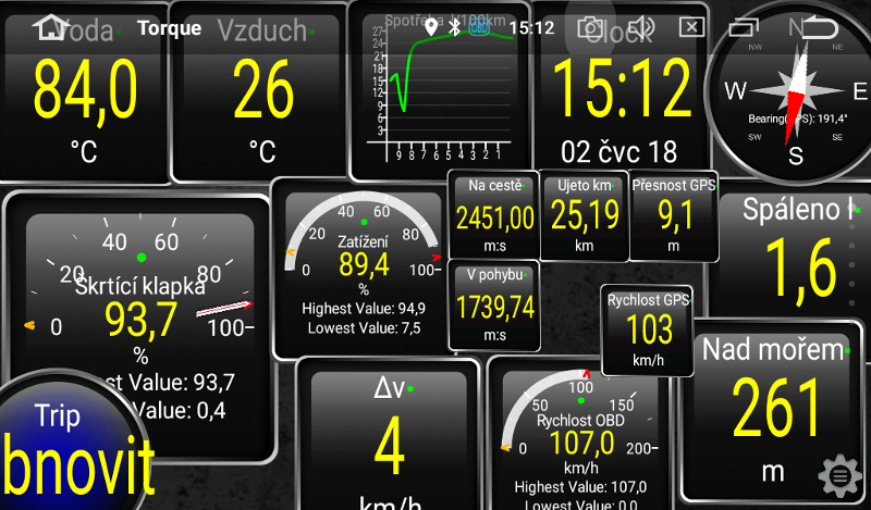

Co se týče měření teploty chladící kapaliny, zkusil jsem se vydat alternativní cestou - mimochodem odchylka OBD/GPS se drží v jednotkách km/h: Původní myšlenka byla, že by Torque Pro nahradil zapisování do sešitu, ale to asi nepůjde, protože loguje ujetou vzdálenost podle GPS, což dělá odchylku v řádech procent, to neberu. A spotřebovaný benzín taky podivně nadsazuje. Nicméně umí to logovat, takže třeba tady je průměrná rychlost při jednotlivých rychlostech v km/h (histogram po 1 km/h): Ten tvar grafu je docela zajímavý, mám hypotézu proč vypadá tak jak vypadá, ale můžeme trochu zaOT
A samozřejmě data nepocházejí ze silničního úseku v ČR
, zdravíme veřejnou bezpečnost a tu neveřejnou taky

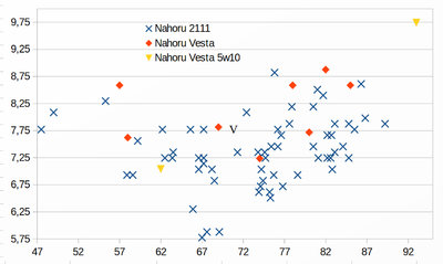

Nicméně, na referenčním úseku i nadále měřím spotřebu, takže mám k porovnání i graf desítka vs. Vesta vs. Vesta po výměně oleje a upgrade FW budíků - koriguji na Bulharskou konstantu, zatím je málo bodů pro nová data, ale zdá se, že po upgradu Vesta kecá ve svůj neprospěch ještě více než před upgradem.
Slíbený graf: Hodnoty zohledňují tzv. Bulharskou konstantu, tedy hodnotu, kterou je třeba údaj palubního počítače vynásobit, abychom získali spotřebu odpovídající tankování (pro desítku 1,05 a pro Vestu před upgrade cca 0,97).

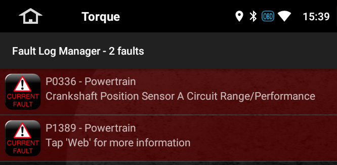

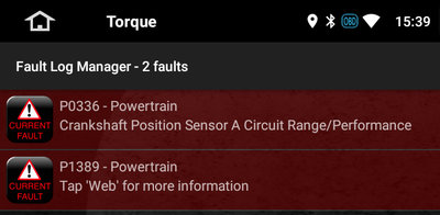

Z kapsy ve dveřích řidiče jsem vytáhnout BT OBD-II diagnostiku, připojil a zjistil, že mám dvě chybky: Torque mne dovedl i na jakousi webovou stránku, kde jsem se dočetl, že je to snímač otáček. To dává smysl - otáčkoměr ukazuje nulu a ESP bez otáček motora asi taky moc fungovat nebude. Jenže co s tím ?

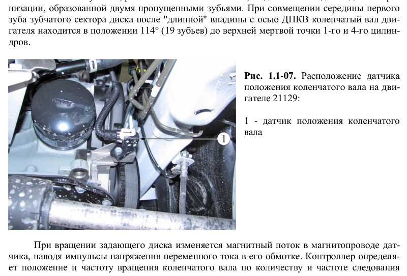

Pro poučení ostatních a záchranu těch, co tuto stránku našli na google vězte, že chyba řícící jednotky 0336 (P00336) znamená, že má problém ДПКВ – датчик положения коленчатого вала, na ruských stránkách familiárně označovaný jako "dátčik kolenvala" (коленвала). Podle oficiální knížky vypadá a je uložený na motoru 21129 tady: ale ve skutečnosti je to fakt hluboko, což nejlépe ukáže tohle video, kde maník toto čidlo mění .
Moje hypotéza je, že jak jsem různě brzdil v loužích a drncákách, že se mi podařilo cáknout mimo ochranné plechy a namočit tohle čidlo a tím ho vyřadit z činnosti, po uschnutí dobré. Až bude příznivější počasí a jáma, zkusím ho najít odspoda a možná něčím zabezpečit konektor proti vodě a bahnu - totéž bych doporučil majitelům verzí Cross, tedy pokud s nimi chtějí krosit.
