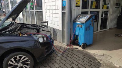

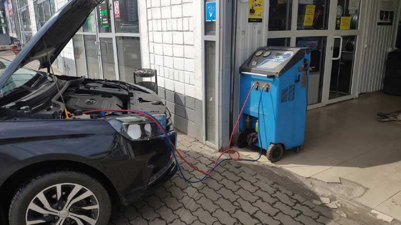

Leto je tu tak nezabudnime skontrolovať a doplniť.
Zaujímavé údaje a cena naplnenia klimatizácie :wink: https://www.drive2.ru/l/563437587901972891/
