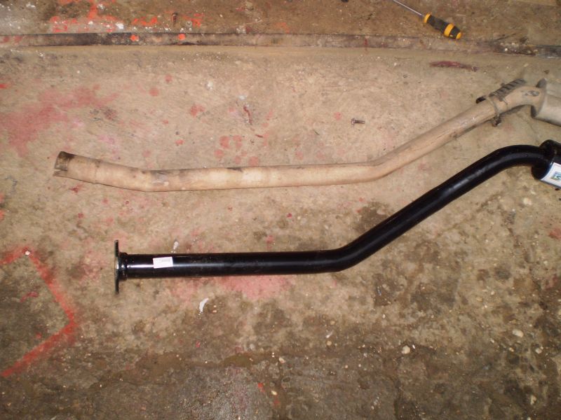

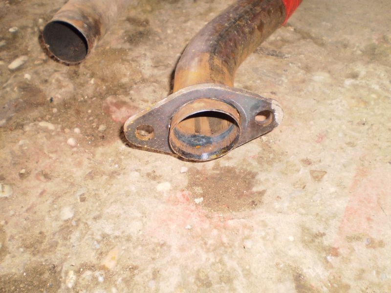

Jedine netradicne riesenie je ta priruba na poslednom dieli, co moze sposobovat problem, ak je cely vyfuk zle tvarovany - neda sa v spoji nahnut. S tesnenim medzi zvodmi a prvym dielom na madarskom vyfuku nemam zle skusenosti, ale mam ho uchyteny aj na prvodovke. Dokonca na tom Stingeri je priruba na hlavu vyfrezovana z jedneho kusu, co je podla mna o dost lepsie riesenie ako 4 jednotlive priruby v pripade madarskeho vyfuku, kde mi jedna priruba nesedi celkom idealne. Majo, nesympaticky je ti preto, lebo zavidis

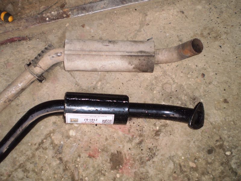

nesympaticky mi je okruhly zadny tlmic a prave tie priruby. Ja som s tymi zasuvackami nikdy v zivote nemal problem, ked tak vzdy len so sroubovanym spojom. A hlavne, uz som strasne zvyknuty na Janodob, pre mna su oni krali

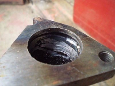

Napriklad na felde mam za katom jednu pevnu trojuholnikovu prirubu na sroby. Nikdy s tym nebol ziaden problem.
Re: Coryho 2105
Já ten můj výfuk od Janodobu hned po přivezení převařil na příruby síly 8 mm, tvar příruby jsem udělal podle těsnění Bosal BS 256-206. Výfuk mám našopovaný a šrouby používám pouze pozinkovaný. Rozebrání výfuku je otázka 10 minut bez jakýchkoliv potíží, který jsem vždycky měl se spojem zasouvacích trubek. Takže za mě výfuk jedině na příruby. A pro 2101 chci použít nerezové spony V-band. Sice jsou drahý, ale tam je to ještě o level výš.

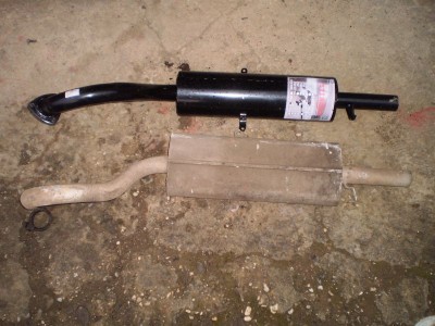

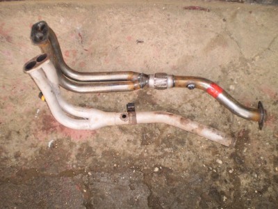

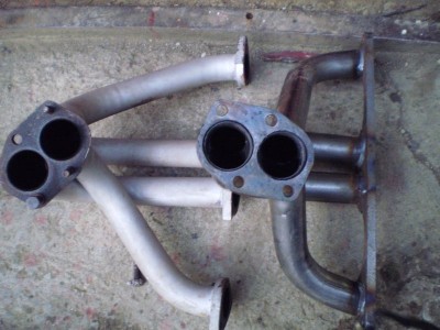

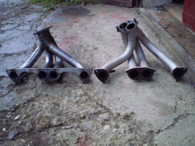

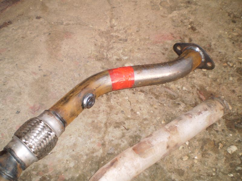

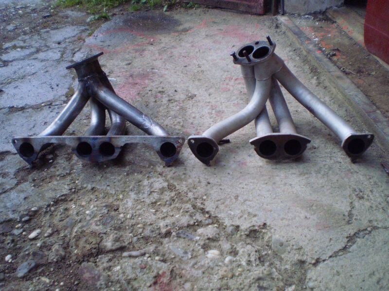

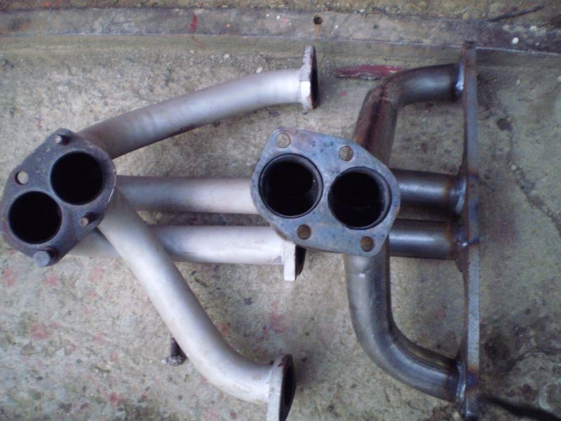

Porovnaval som Madara a Stinger.
Zvody Madar/Stinger:
- priemer potrubia pri hlave 36 mm/36 mm
- dlzka 1.-3. zvodu 30cm/30cm
- dlzka 4. zvodu 36cm/24cm
- priemer potrubia pri prirube k 1. dielu 40mm/40mm
Rozdielne dlzky 4. zvodu su sposobene inym natocenim a naklonenim priruby k 1. dielu. Madar ma v tomto male plus. Spojenie zvodov do spolocnej trubky je u Madara vyriesene navarenim trubiek do lieviku, čo vytvara zvacseny priemer v mieste spoja. Stinger ma trubky zrezane pod uhlom a zvarene k sebe. Vzhladom na spätne prudenie vyfukovych plynov z valca do valca by to malo byt lepsie. Spoj trubky a priruby pri hlave ja rieseny rovnako ako u Madara, ale tu medzeru, ktoru vidno na fotke by som zavaril a vybrusil. No rovnako to je aj na Madare. Stinger ma prirubu v kuse, čo by som hodnotil ako plus - u Madara mam prirubu k 4. valcu trosku skosenu. Ale tesni.
1. diel Madar/Stinger:
- priemer na prirube k 2. dielu 46mm/50mm
Posledny spoj trubiek je znovu spraveny rovnakymi sposobmi ako na zvodoch. Stinger ma spoj o 19cm dalej ako Madar. V kombinacii s vacsim vnutornym priemerom a pletencom je 1 diel vyfuku Stinger omnoho lepsi nez Madar. Diera na lambdu je v 10°naklone, presne tak ako by to malo byt. U Madara som ju dorabal ja, no vtedy som este nevedel, ze sklon sondy ma vplyv na jeho funkcnost. Moj Stinger bude sice na karburatore, no budem pouzivat sirokopasmovu lambdu na nastavovanie.
2. diel Madar/Stinger
- priemer na prirube k 3. dielu 45mm/48mm
- dlzka rezonatora 30cm/20cm
Priruba medzi 1. a 2. dielom je riešena rovnako ako u 1,7i, na 1. dieli je grafitovy zaobleny kruzok, na 2. dieli je zaoblene "vybratie", do ktoreho dosadne kruzok. Spoj je pruzny, s 2 pruzinami a specialnymi skrutkami. Rezonator ma Stinger kratsi o 10cm, no nie plosky, ale okruhly. V tomto vedie Madar. Na nizkych objemoch to nemusi byt citelny rozdiel, ale pri vacsich kubaturach to uz asi nieco spravi. Ale tazko sudit, zvnutra som nevidel ani jeden, ani druhy rezonator. Ten mensi moze mat viac dier, ktore brzdia spätny tok plynov.
3. diel Madar/Stinger
Dlzky tlmicov su rovnake, Stinger ma valcovity tlmic, Madar ovalny. Priruba je seriova z Priory/Kaliny, čiže tesnenie je seriove
