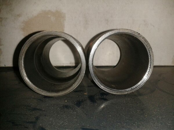

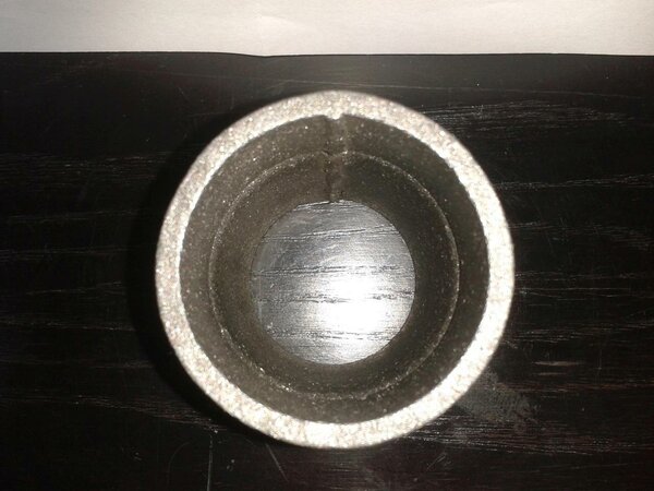

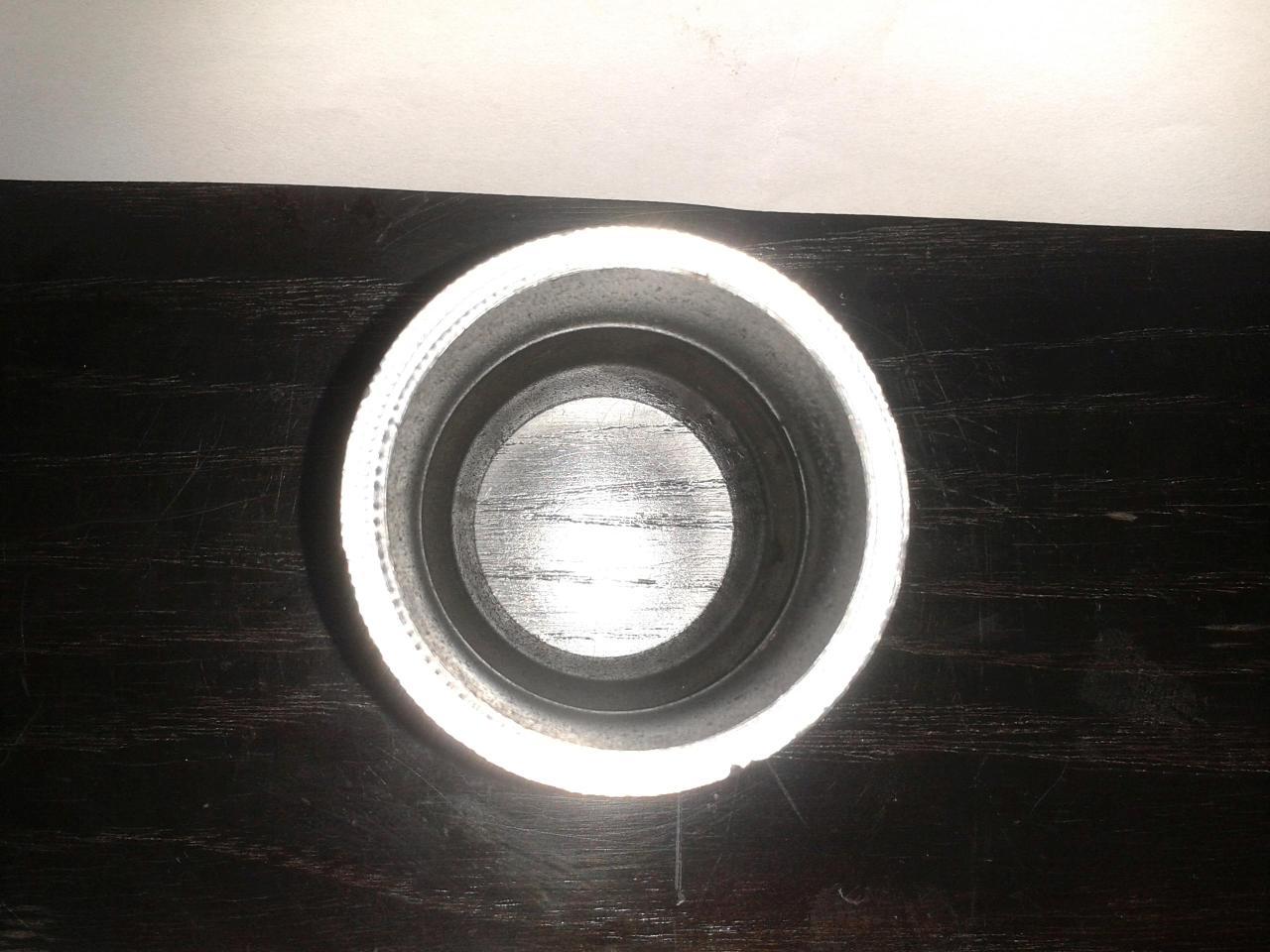

Tak to mam hotove. Mne to vyslo takto:
Moment odporu otacania = 0,6 Nm
Dosiahnuty moment utiahnutia matice = 145 Nm
Pozitivne je zistenie, ze to ide bez problemov a dalsej rozborky vymenit po demontazi priruby a gufera. Nove puzdro sa mi zda mierne tensie ako povodne, ale aj tak som ho pouzil. Lozisko aj jeho miska boli v poriadku, nebol dovod menit. Nove puzdro na zaciatku utahovania robilo velku volu na loziskach, zacalo sa deformovat okolo 120 Nm, najviac sa deformovalo medzi 140-145 Nm, tam uz sa nedalo riadit momentom utiahnutia, ale bolo treba davat pozor na uhol dotiahnutia klucom a vzdy po kusku otestovat moment odporu otacania, aby to nebolo prekrocene, su to male korekcie. Pripravok na drzanie priruby som mal predlzeny trubkou a tu som mal opretu o stenu montaznej jamy a oboma rukami som utahoval momentovy kluc. Je to sice silna, ale velmi jemna praca. Neviem si predstavit to robit pneumatickym razovym utahovakom, ak to niekto chce mat presne. Rovnako si neviem predstavit to robit lezmo pod autom, tolko sily nevyvinies.

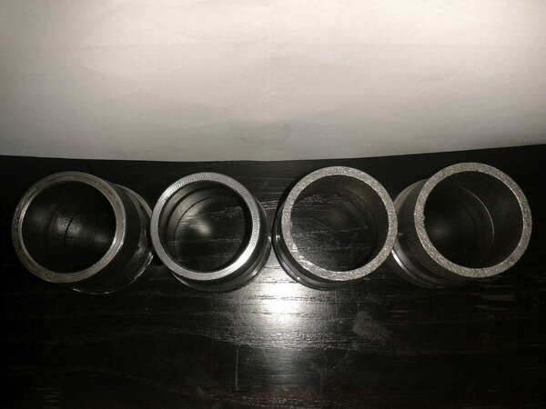

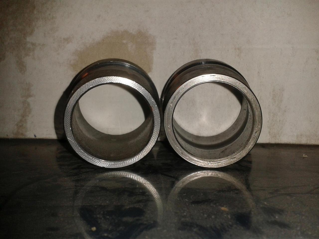

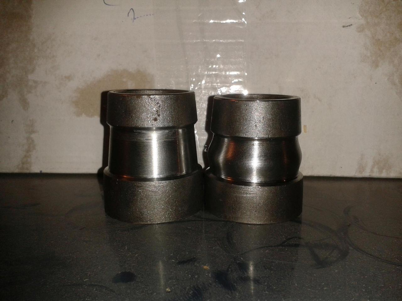

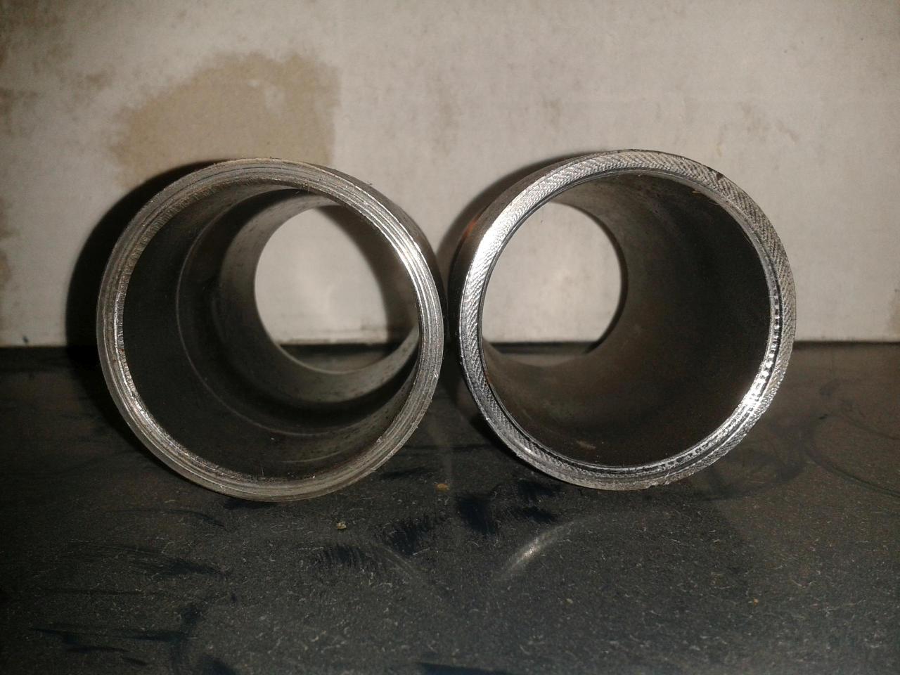

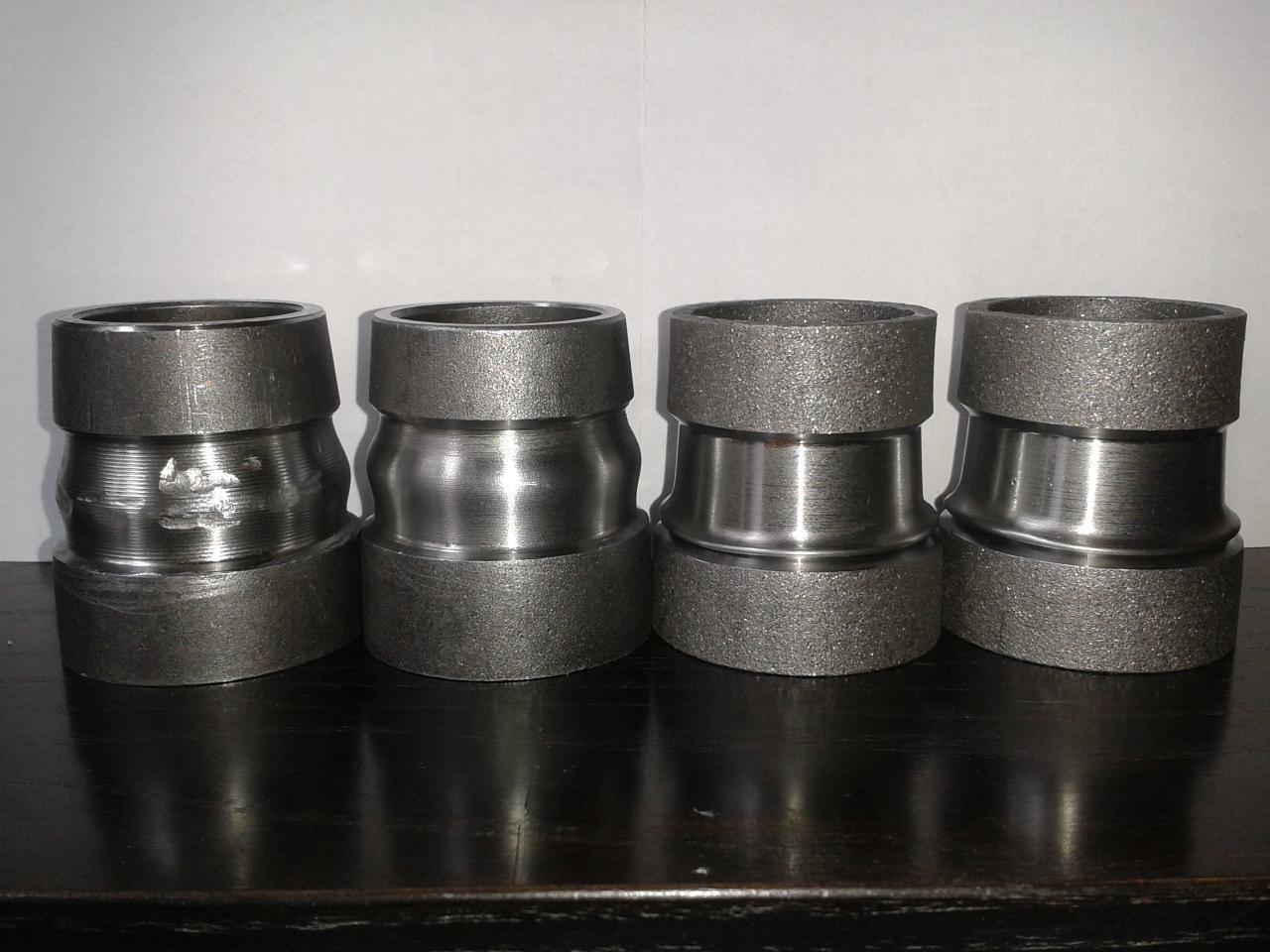

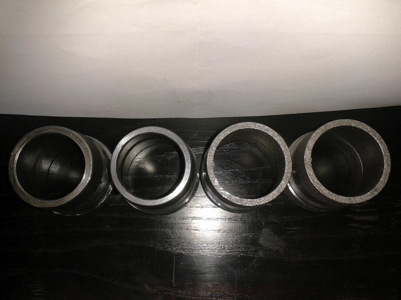

Drobna materialovo-technologicka sonda do kvality dielov: vlavo 2 dobre a vpravo 2 nevyhovujuce rozperne puzdra do difu, vsetky uz zdeformovane. Rozdiely ani nebudem popisovat, lebo su ocividne. Tie 2 puzdra vpravo sa zdeformovali pri utahovacom momente <80 Nm, cim nebol dosiahnuty predpisany moment 120-260 Nm a predpatie lozisk samozrejme prekrocene. Puzdra som reklamoval a poslali mi dalsie 2, ktore su uz v poriadku. Takze davajte si pozor, niekde sa proste z kvality zlavit neda. Az teraz som prakticky pochopil, co chcel povedat Dusan :) Mimochodom, to prve puzdro som sa snazil vyrovnat kladivom, nepodarilo sa mi to.

Příspěvky: 4054
Re: Přední diferenciál
Viez ze tie puzdra zvecsa vydrzia 2 vymeny gufera? Tak ze pokial to pri dotahovani nepresvihnes, tak menit nemusis.
Henry
Příspěvky: 636
Bydliště: BA, SK
Příspěvek od Henry »
Ano, podla dielenskej prirucky teoreticky mozes pouzivat puzdro neobmedzene aj opakovane, pokym na dife nic nemenis (hrusku, podlozku, loziska, obal), co som nemenil. Mne osobne sa v praxi stalo, ze prve puzdro bolo zle hned potom co som utiahol uvolnenu maticu priruby, kupil som nove, to som velmi citlivo utiahol na predpisany moment odporu otacania, to bolo ok, ale potom som dif znova rozobral a ked som ho chcel naspat zlozit, tak uz pri 60 Nm som prekrocil predpatie lozisk/moment odporu otacania. Neviem preco sa to stalo a to som si daval velky pozor. Este kebyze si vedel zohnat dake tenke podlozky v tom rozmere, tak by si mohol puzdro vypodlozit a tak ho pri kazdej montazi stlacit o cosi viac.
