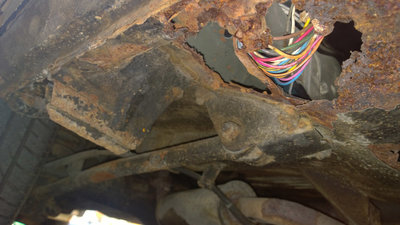

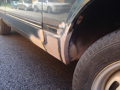

Nemám rád kuny. Netuším, co jim na tom chutná, ale evidentně jim jedno naše auto opravdu zachutnalo. ;)
menší dírka
menší dírka
Pomalu se prokousávám skrze poslední přírůstek, ale jde to opravdu pomalu. Práce, další věci na řešení a tak vůbec... Ale konečně se to letos někam pohnulo a dělám to, co jsem chtěl už před lety.
tady už jsem následky odstranil
A někdy příště snad další pokračování.

To chceš říct, že ta kuna prokousala tu díru do kastle ? :rolleyes:

valda1971 píše:To chceš říct, že ta kuna prokousala tu díru do kastle ? :rolleyes:
Přesně tak a kdyby jen tu jednu! :mrgreen:

Nejlepší prevence proti kunám je, zamezit jim v přístupu do míst, kde mohou škodit.
Tak ucpi ty díry zmuchlanejma novinama a je klid. :idea: A pokud budou noviny pryč, máš jistotu, že tam ta potvora byla zase a zjistíš, kudy přesně Ti tam leze... :rolleyes:
:lol: :mrgreen: :lol:

Dobrá. Původně jsem chtěl ty díry zavařit, ale když říkáš noviny... Tak tedy do díry nacpu noviny a z venku to pro odrazení nahodím tmelem a stříknu černou ochranou podvozků. :D

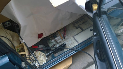

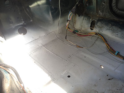

Jak na to tady koukám, tak tu chybí pokračování. Malá aktualizace - v autě už není vidět skrz podlahu, tedy vpředu. Podlaha, nosník pod podlahou, náběh podlahy na přední příčku, výztuha prahu, vnitřní špička prahu je už i na levé straně. Zatím jsem vydržel a beru to jako výzvu a učení něčeho nového. Kdesi uvnitř mě hřeje vědomí, že na celou opravu jsem si díly vyrobil sám. Je to o dost zdlouhavější, ale zase člověk potrénuje práci s plechem.

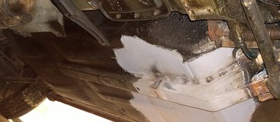

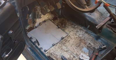

Rozdělaná podlaha... plech 1 mm.

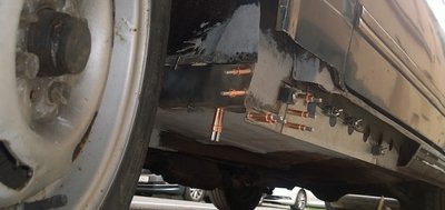

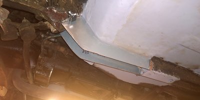

rozdělaná oprava nosníku, použit pozinkovaný plech 1,5 mm
A tady hotový nosník. Pak byla sláva, protože tohle vařit pod autem na ulici bylo strašné.

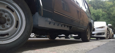

Rozdělané díly pro práh a komplikovaný roh...
Na fotce je zachycen i kontrast aut v ulici. V popředí Lada, hned za ní Tesla.

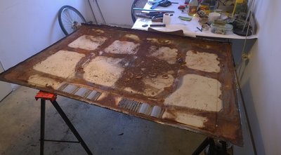

A protože se na autě dá dělat jen když je hezky, mám i nějakou práci "na doma". Původně jsem kapotu chtěl zachraňovat, ale nevím, poštěstilo se mi koupit novou... Na druhou stranu, mě láká ji zkusit opravit...
celkový stav přední hrany

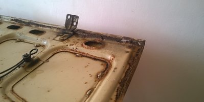

detail rohu
detail rohu

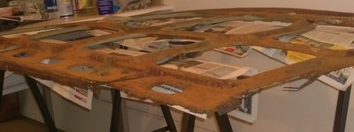

Ale když to člověk rozebere, je jasné, že je to zrezlé i v místech, kde to tak nevypadalo...
stav po rozdělení rámu a vnějšího pláště...

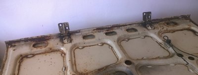

A tady ještě foto rámu kapoty

Takže normálně sváříš na ulici? :D Zajímavý.
Re: Honzovo 2104ky
Napsal: pon zář 14, 2020 11:41
od Teepee
Pěkná práce. Obzvlášť na ulici v Praze. Sousedy (podle Tesly) bude jistější moc nevnímat?... :lol:
