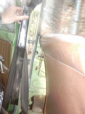

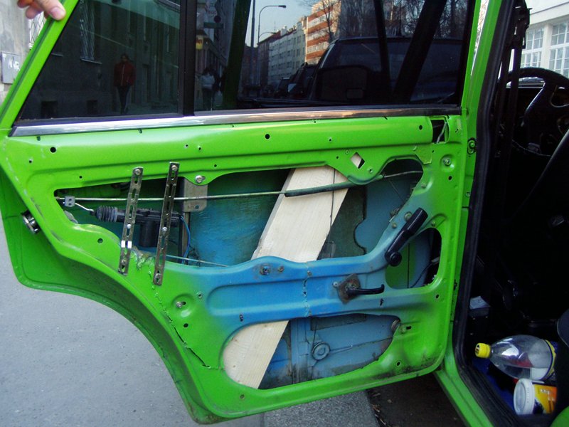

Proklatá lišta I - neulámat zobáčky! Vytahovat směrem nahoru!

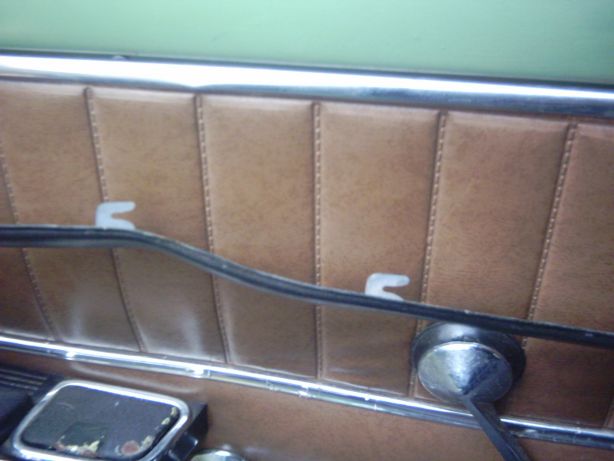

Proklatá lišta 2
Proklatá lišta 2

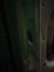

Otvor pro táhlo bylo nutno trochu zvětšit ve všech čtyřech sponkách.

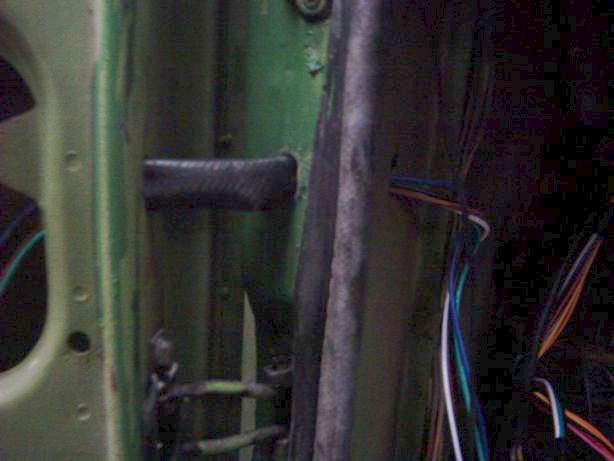

Dar od výrobce Laďky - jedny dveře mají průchodku od výroby :)

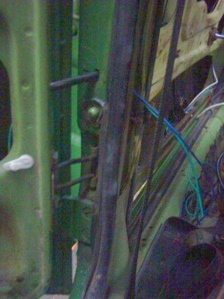

Levá přední průchodka i káblíky. Světe div se, drží!

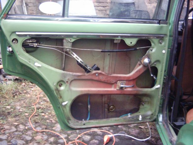

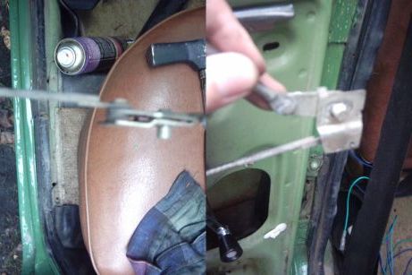

Komplet.<br />Přihnuté táhlo i lišta.<br />Ještě neuchycené táhlo k čudliku - dveře v tomhle stavu jdou zvenčí odevřít i &amp;quot;zamčené&amp;quot;.<br />Při stahování sklo prochází těsně za motůrkem, ale ani se ho nedotkne :)
Komplet.
Ještě neuchycené táhlo k čudliku - dveře v tomhle stavu jdou zvenčí odevřít i &quot;zamčené&quot;.

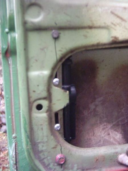

Část s vandavanou pružinkou. To, za co to držím, je tyčka s čudlikem nahoře :D

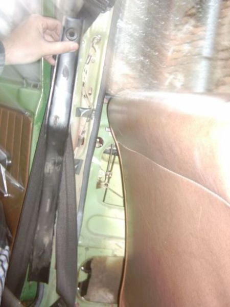

Průchodka v LZ dveřích

Bezvadný, jen si dovolím přidat malou alternativu.
Já jsem tu průchodku do dveří řešil plastovou trubkou prům.17mm z podlahového topení, ohnutou do zatáčky .
Do sloupku je zaražená na pevno v těsné díře, a ve dveřích se může volně pohybovat- okraje díry jsou "ohrnuté" dokulata.
Do zadních dveří stačí trubička tenčí, např.ta, co se používá od roháčku k nádržce splachovače wc.

Dmatej píše:Obrázek
nebude to tak nasikmo robit haluze? neni to lepsie dat rovno? takto:
_________________
Chatka 12 forever :mrgreen:
Příspěvky: 6460
vidim ze ak to tu montovalo 100 ludi, tak v rovnakych dverach 100 moznosti uchytenia :mrgreen:
to ze tak zosikma to bude blbnut mozem potvrdit, mal to tak kamarat a musel som mu to prerobit, nevedel som ho presvedcit ze mu to blbne prave koli tomu a odvtedy pokoj...

No asi jsem to teda udělal dobře, protože mně to neblbne ani trošku. Absolutní spokojenost. Rovně jsem to nedal, protože jsem neměl lišty navíc a nechtělo se mi nic stříhat ani lámat pro případ, že by to stejně nešlo.
Jestli se můžu optat - blblo vám to, protože to motor neutáhl, nebo protože jste měli blbě nastavený dorazy (resp. přechod cca v půlce chodu motorku)? Co to dělalo?

Ještě poznámka - na tej fotce mi chybí upevnění toho dlouhého táhla - je chycený pod šroubem kde je motůrek přišroubovaný k liště okénka a v tom očku vpravo nad bužírkou.
I bez centrálu se totiž stávalo, že i zamčený dveře šly otevřít - stačilo silou zabrat za kliku dveří. Platí jen pro zadní dveře ;-)
To táhlo je totiž dost dlouhý a když má možnost se napřímit, stačí to k odjištění zámku.
