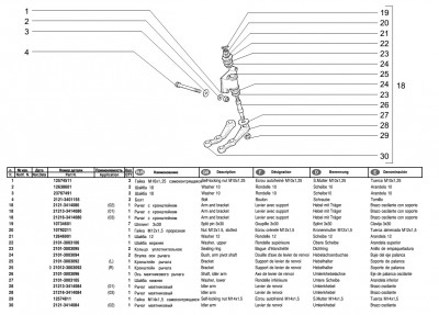

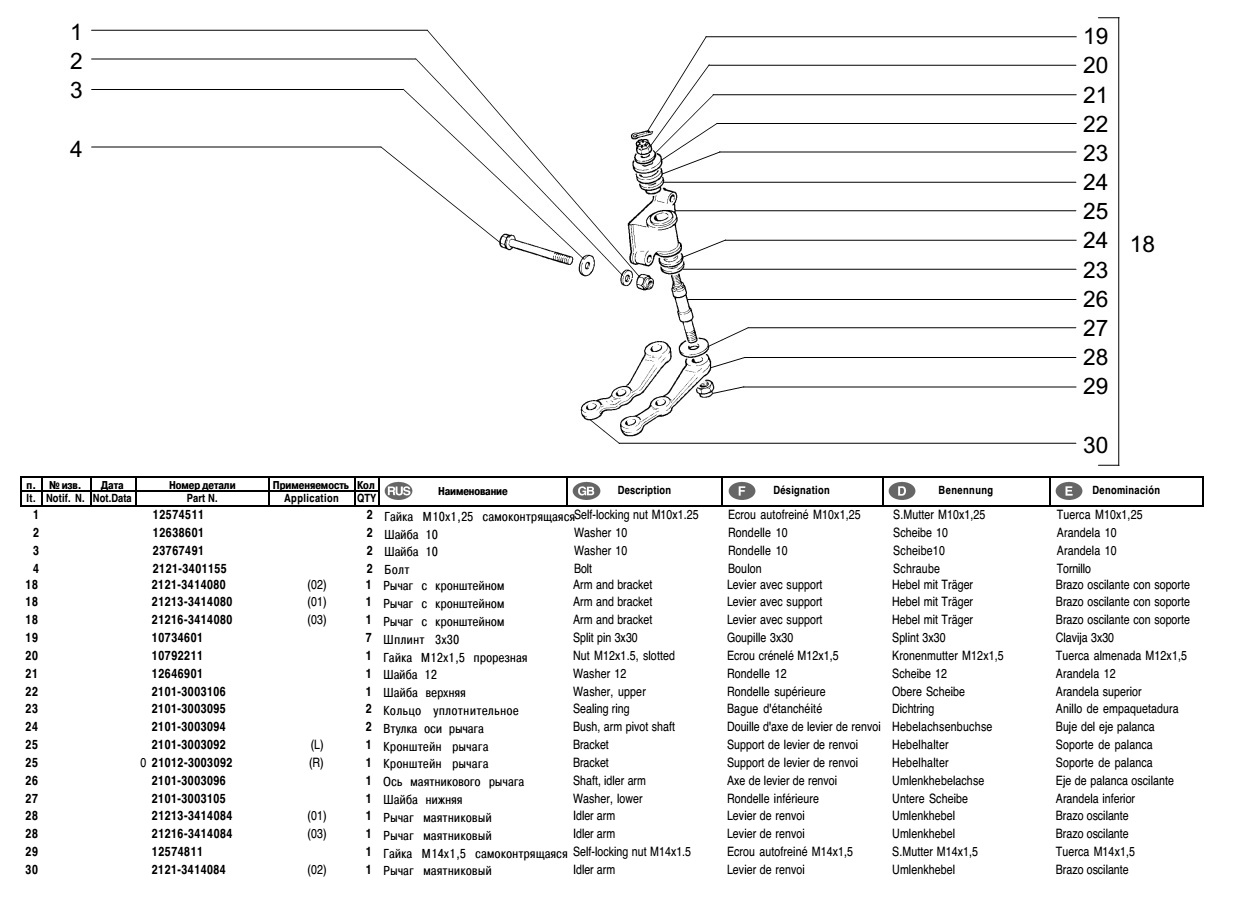

Zdarec chlapi potřeboval bych poradit.Měním pouzdra na pomocným čepu řízení takový ty plastový a pašák v obchodě mi ještě ke každýmu tomu pouzdru dal gumovej kroužek stejnýho průměru,jenže když jsem to rozebíral,tak tam to gumový nebylo?Tak buď to tam nebylo nebo to tam byt nema,a jestli ano tak kam s nim?Dekuji za radu.
Re: vrzání, křupání, cvakání a jiné neurčité zvuky v Nivě
pomoze?
Jojo díky moc,koukám na to a fakt tam nějaký těsnící kroužky jsou,ale pak nechápu jak moc se to má dotahovat,aby se nezničily?To asi nebude nějak na fest??
Na fest na ty kroužky je tam plac...
Tak ju,tak to prubnu a díky za info!!!
