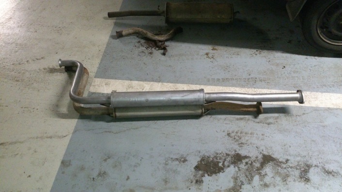

Prosím o ujasnění... měl jsem za to že prostřední díl na euro2 je dlouhý a na E3 krátký. Dnes jdu montovat a ejhle, na Werglu (E2) je namontován krátký. Navíc ten nový, dlouhý má válcový rezonátor, kdežto původní je oválný(tak jako všechny co mi šli rukama)
Jak to tedy je?
Naštěstí vyměnit potřeboval jen poslední díl, ale nechtělo se mi tam lézt 2x jelikož prostřední už má své taky za sebou.

To co je nahoře je na Samaru. S válcovým tvarem jsem se nesetkal.
Dole je E2. E3 je ještě kratší a má jiný tvar příruby, na 3 šrouby myslím, kdyžtak mě opravte.

Ano, E3 je na 3šrouby, E2 na 2šrouby.
Rozdíl mezi válcovým a oválným je údajně nepodstatný. Prostě jiný výrobce. Každý výrobce to dělá jinak. To nahoře (s dlouhou trubkou) je na karburátora (bez katu) řekl bych. Když jsem kupoval výfuk na hradní střelu, taky to v krámě popletli a dali mi tenhle, naštěstí nebyl problém s výměnou, když viděli, že jsem ho ani nemontoval.
Hodně štěstí při montáži! Snad Ti bude pasovat a nebude bouchat nikde. U lady jeden nikdy neví, pokud jde o výfuk.

Středního dílu jsou min. 4 druhy:
nejdelší - karburátor: 21100-1200020
střední - euro 2: 21102-1200020
krátký - euro 3: 21103-1200020
s vlnovcem - euro 4: 21101-1200020
Všechny mají příruby na 2 šrouby, kromě euro 4, která má na 3, rozdlí v přírubách mezi euro 2 a 3 je ale mezi svodama a katem, euro 2 tam má 2 šrouby a euro 3 3 šrouby, ale mezi katem a středním dílem výfuku jsou příruby stejný.
mmch Chestere, vidím na tom obrázku správně 11.18? Tedy Polmostrow? Zřejmě budou mít nějakou chybu v katalogu, protože podle nich by to mělo sedět k číslu ND na euro 2, vizuálně ale vypadá jako na karbec.
Tedy podle mě čistě odhadem podle nákresů v katalogu Polmostrow by 11.18 měl být karbec, 11.24 euro 2 a 11.25 euro 3.

Ano Polmostrow za oba díly 1200kč... nekup to:-) jen by jeden nemusel být jiný. Přemýšlím jestli reklamovat, nebo jednoduše nechat převařit přírubu ze starého.
Zavolám zprostředkovateli, každopádně poučení pro příště. :-)

Chester píše:, nebo jednoduše nechat převařit přírubu ze starého.
zas tak jednoduché to nebude, už jsem to dělal http://forum.ladaklub.com/viewtopic.php ... uk#p322005
a bylo delší to koleno za tlumičem
jestli se liší samarácký od desítky karbec, tak bys to měl v pohodě
