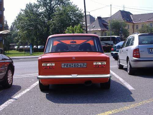

Já si to zkoušel ve Photoshopu, takže už vím, jak to ve finále vypadá. Akorát jsem ještě pořád nevybral barvu. Měl jsem už favorita, než jsem zjistil, že jenom suroviny stojí přes 50 tisíc :D

poprosím o fotku z photoshopu :)

Je to na cizím autě, protože v garáži auto nejde vyfotit z dostatečný vzdálenosti, aby z fotky něco bylo.
