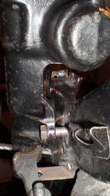

Celý deň som sa mordoval so sťahovaním páky, vyskúšal som X sťahovákov a čerešnička - strhol som závit na konci hriadele a trochu ho deformoval
Příspěvky: 11124
Re: Coryho 2105
Smutné, když selhávaly stahováky, co takhle naříznout a rozseknout? Asi příliš naivní, že?
Příspěvky: 11756
Re: Coryho 2105
Nechcel som poškodiť hriadel...ale to sa mi aj tak podarilo...Este tu je moznosť nechať koniec osustružiť a narezať závit. V tom pripade by som tu paku mohol aj nahriať a vykašlať sa na gumove casti, tie by sa aj tak vymenili pri skladani. Už som volal aj na inzerat a za ten domček chcú 80e. Zajtra tu paku nejak odtial dostanem, a keď sa bude dať, tak spravim otvory pre servo, čo by znamenalo prípravu na upgrade v buducnosti.
PS: Do žigulackeho domčeka som mlátil hlava-nehlava s nasadenou matkou na hriadeli a nič mu nebolo. Ani na matke žiaden náznak :shock:

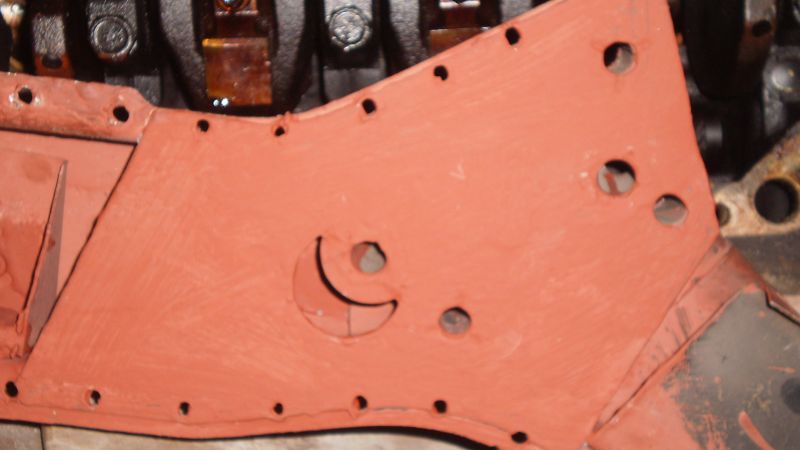

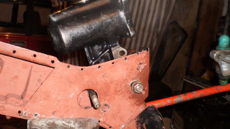

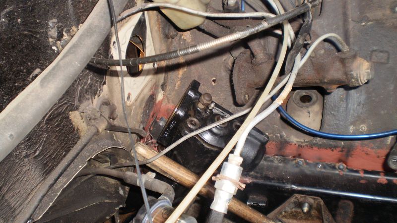

Navariť rozperné trubky a nosník može na auto. Vyzerá to tak, že sa stále bude dať namontovať v prípade potreby aj origo domček.

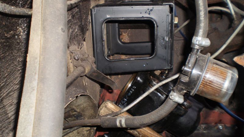

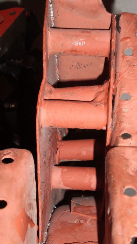

Musi to tu byt trosku dramaticke :D dnes som navaril do nosnika rozperne trubky, dve klinove podlozky mi da vyrobit Ger a zajtra by mal ist nosnik na auto :)

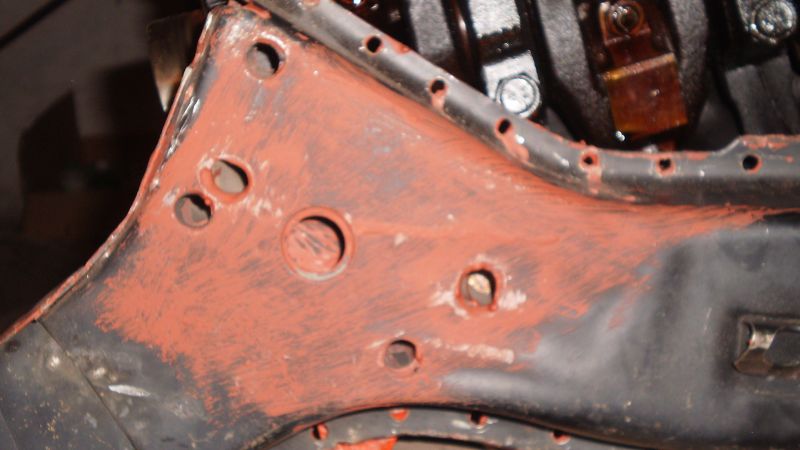

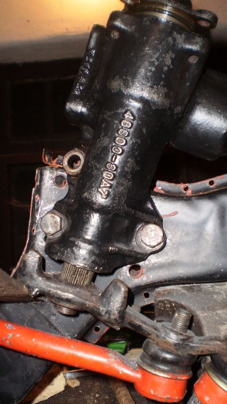

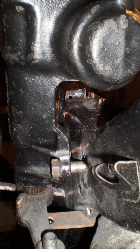

Zase*em to tu cele fotkami :D Fotkofilov beztak zaujimaju len naleštene leštenky :P Volantova tyč vyjde asi presne na brzdovy pedal, skusim vyspekulovat ci by sa nedal pouzit spojkovy a inak ho vytvarovat.

dierkovany nosnik :mrgreen:
tusim ze aj ja som pouzil spojkovy, ale zvarat budes musiet :weedman:
Příspěvky: 11756
Re: Coryho 2105
Nema anglicka verzia ten pedal tvarovany zrkadlovo? Dost by to pomohli :mrgreen:
