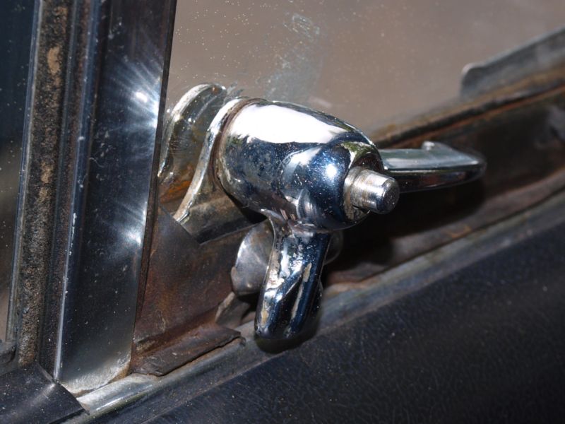

Lepení kličky na okénko už řešit nebudu, nasadil jsem ji na jiný-malý plech v chromu a není to rušivé :D Viz foto.
