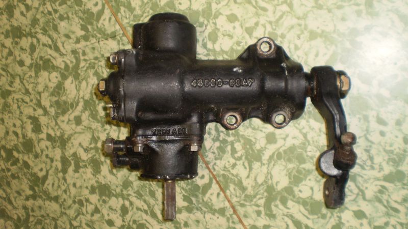

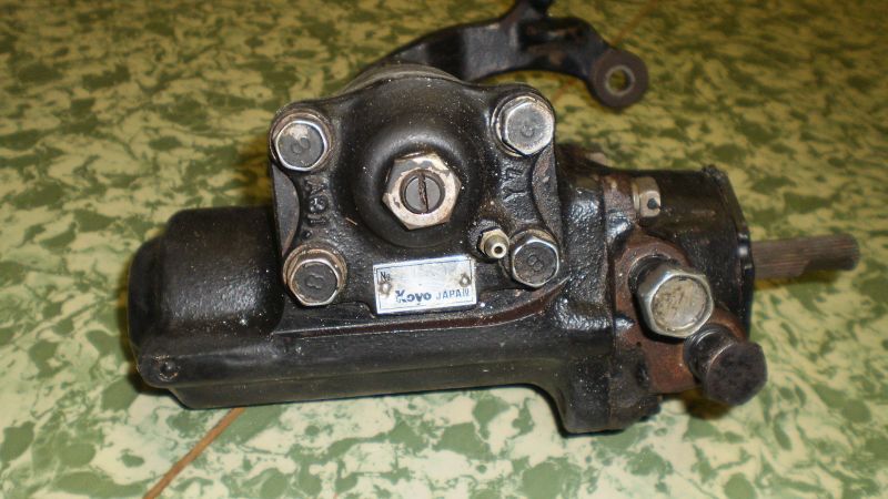

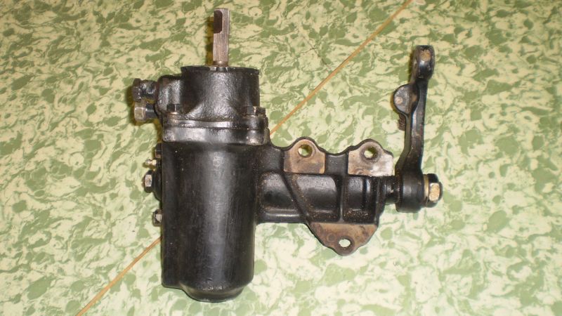

Příspěvky: 10665
Re: Coryho 2105
Hmm ... to je ... převodka řízení ... ale je taková ... jiná :shock: . Co je to :?: L.
Příspěvky: 11716
Re: Coryho 2105
To je také kurvítko, aby šlo ľahko točiť volantom :mrgreen:
dvk
Příspěvky: 2562
Bydliště: okr. Přerov
Re: Coryho 2105
Příspěvek od dvk »
:wav:
A tohle je přímo posilovač nebo jen jeho rozvaděč ("orsta") a pak bude pístnice na spojovačce ? Čerpadlo bude na řemenici ?
Příspěvky: 11716
Re: Coryho 2105
To je priamo posilovac...resp prevodovka riadenia s posilovacom, ma to vstup od čerpadla a vystup do nadobky. V prvom rade tam treba napasovat páku zo žiguláckej prevodky a neviem či to nebude dosť velky problem, ale uvidime. No a potom je treba prerobit uchyty v nosníku, čo by nemal byt problém, pretože nosník lezi pod ponkom od leta :D
dvk
Příspěvky: 2562
Re: Coryho 2105
Příspěvek od dvk »
Pasuje - použijeme.
Nepasuje - upravíme a použijeme taky :D
Příspěvky: 11716
Re: Coryho 2105
Aj by som niekoho poprosil aby mi zmeral priemer oka tej paky, ale to by bolo zbytocne, lebo to mam na intraku v posteli a posuvku tu nemam...tak budem musiet vydrzat do soboty :(
dvk
Příspěvky: 2562
Re: Coryho 2105
Příspěvek od dvk »
A je to drážkované nebo je tam konus ? Aby to vůbec pasovalo a nemusels páku vařit ...
