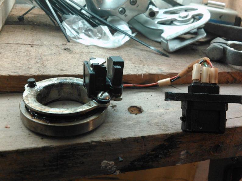

odpojil som podtlak a bol som spasen !!! :lol: :lol: :lol: netrha necuka opatrne pohode :-D takze musim kupit novy rozdelovac, bezkontakt som vyhodil, a potrebujem neaky klasicky a dobry, lebo mi to konci uz pri 5tis ot

:banghead: :banghead: :banghead: pár príspevkov do zadu som ti písal, že to bude tým ložiskom na podtlak :banghead:
nič nevyhadzuj, to ložisko kúpiš za pár drobných

jo na tom bezkontakte som to odpojil, ale teraz tam mam klasicky a s tym som pocital ako z dobrym, ale bohuzial :-D nevadi , hlavne je ze to uz jazdi aspon ako tak, a to lozisko mohol by si ukazat ktore si tam mal spatne ?

a to ho mám ísť akože odfotiť? :lol: máš tam pod palcom také veľké ložisko a na ňom je rovno aj snímač s káblami, takže meniš naraz ložisko podtlakovky, snímač a napichovačku...

ale vyfotiť ti môžem iba ložisko čo som vybral. Ale rozobrať to je hračka....
vyberieš hriadeľ, to tak že vytiahneš závlačku na spodku rozdeľovača, vyberieš podtlakovku, to držia 2 skrutky a jedna zarážka na ložisko, odskrutkuješ 2 šruby a uvoľníš napichovačku a odskrutkuješ 2 zarážky na ložisku a ložisko máš von :wink: Nezabudni dať pod nové ložisko poriadne maziva...
