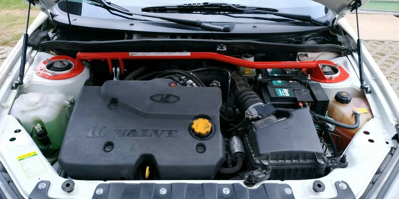

V návode nie je 3,7 litra?

Re: LADA KALINA CROSS (2194)
Příspěvek od KRAES »
dandy píše:V návode nie je 3,7 litra?
Návod toho znesie veľa, ale po výmene oleja, vlezie skoro po rysku "MAX" aj po pre štartovaní motora a doliatí oleja len 2,7 litra (± 0,05) .
Příspěvky: 11728
Zaujimalo by ma vnutro vane, ci to nemaju na svedomi nejake dorobene priecky vo vani, lebo vana posobi tvarovo rovnako. Navyse zhladiska zivotnosti motora je menej oleja negativum - viac sa prehrieva
Dalo by sa to riešiť objemnejším ol. filtrom? :idea:
Příspěvky: 11122
To deci te uz asi nevytrhne, ale mista je tam dost. Je otazkou zdali je ten vyssi objem platny pro prvoplneni a pak uz ten zustatek vesele znehodnocuje novou napln nebo je ten objem proste tak maly planovite. Vsak prevodoveho oleje je v kabelove prevodovce oproti prevodovce s razenim tyci taky tak o litr mene, asi uspory :-) .
Příspěvky: 4041
No vidis mne do vesty nalievali 2x a stale malo :D ale uz aspon to je v polovici mierky a neklesa :D

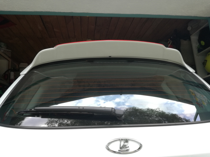

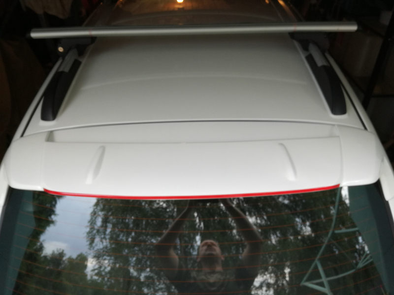

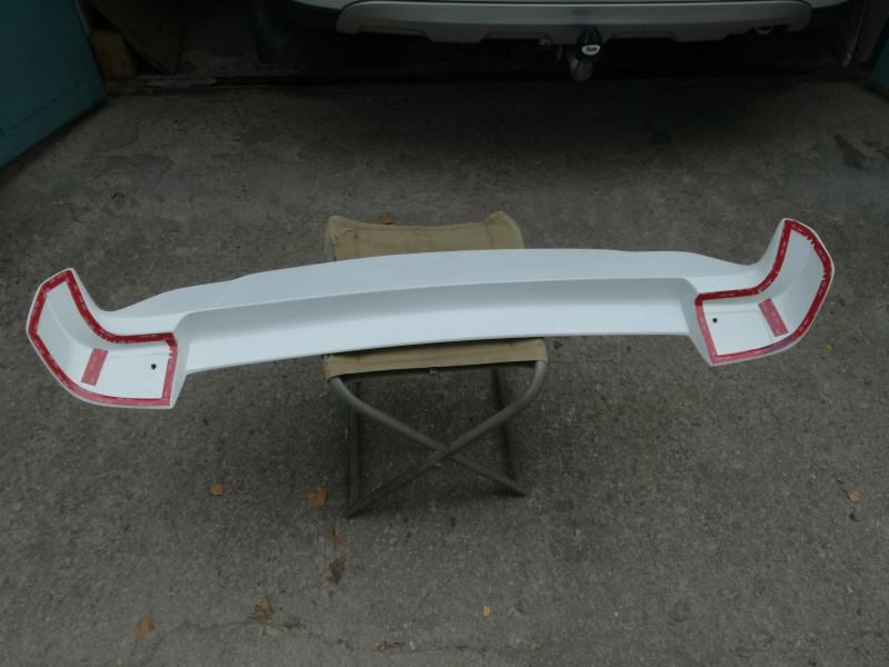

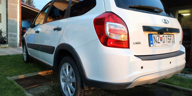

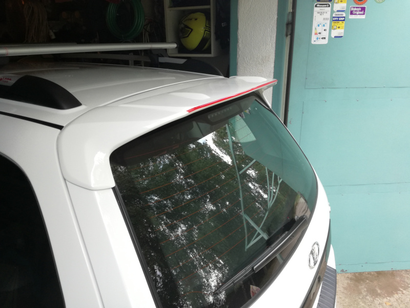

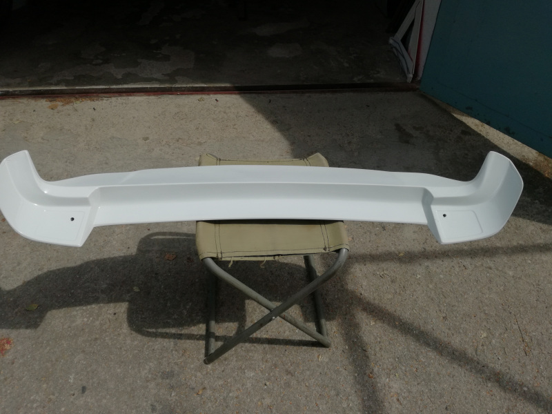

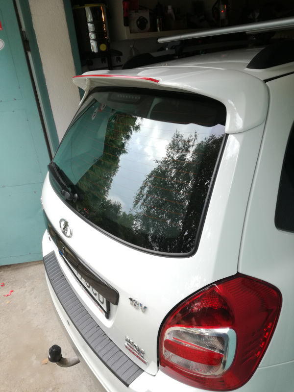

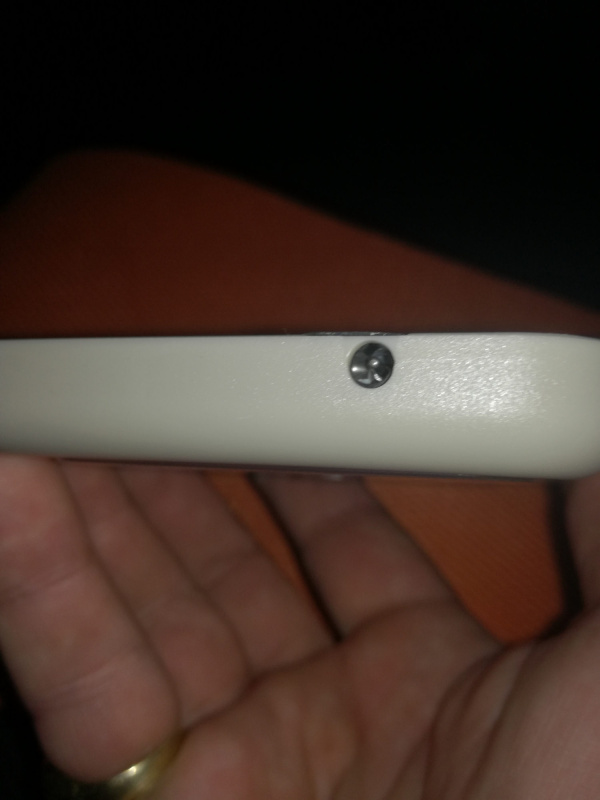

Cez prázdniny mi prišiel balík z Ruskej federácie, kde bol aj dlho očakávaný spojler na piate dvere, ktorý má zabezpečiť menej zaprášené zadné okno. Hlavným lepidlom samozrejme bol silikon na lepenie akvárii. No a funguje to výborne, presne tak, ako popisovali svoje skúsenosti ruský majitelia vozidiel LADA KALINA SW s týmto spojlerom. Bol objednaný vo farbe auta, tak čakanie bolo o to dlhšie, ale oplatilo sa.

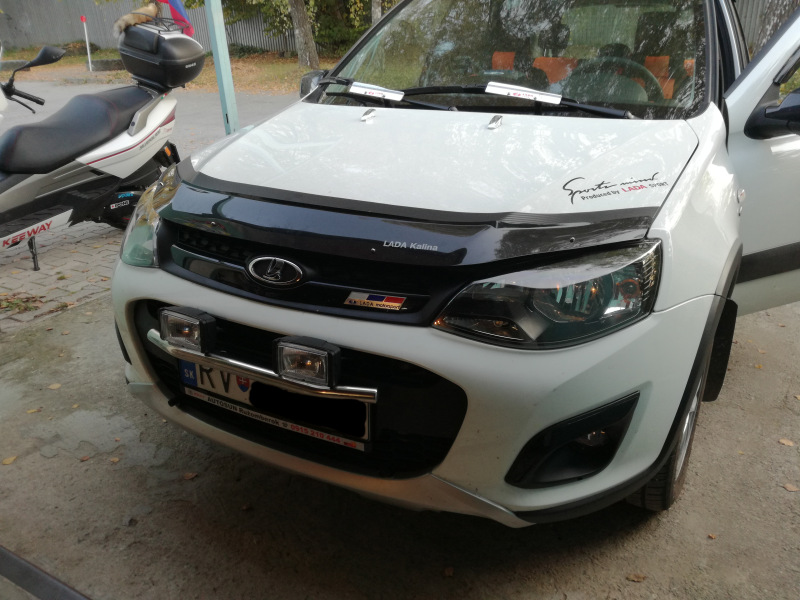

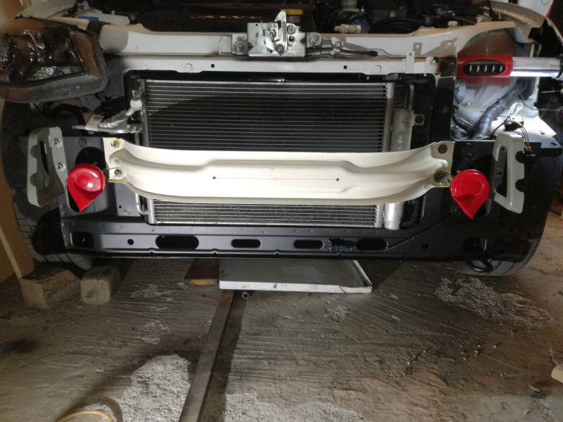

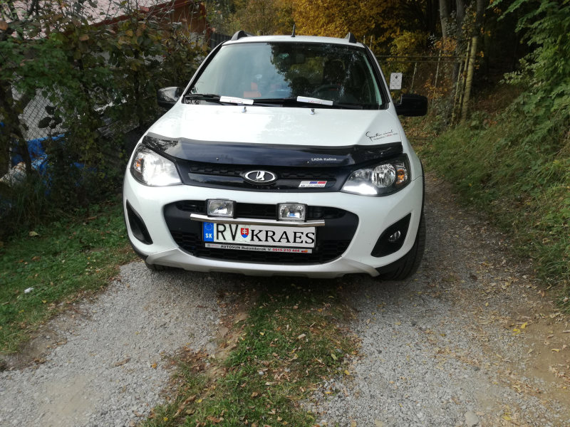

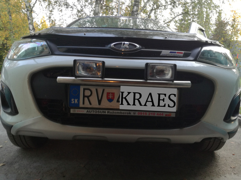

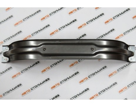

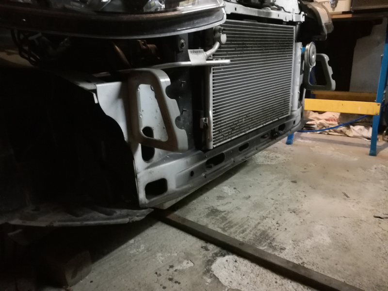

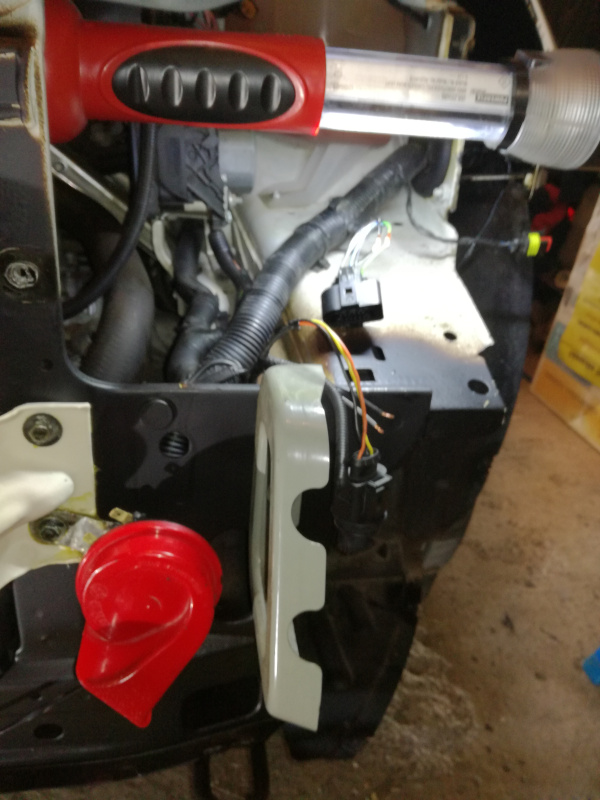

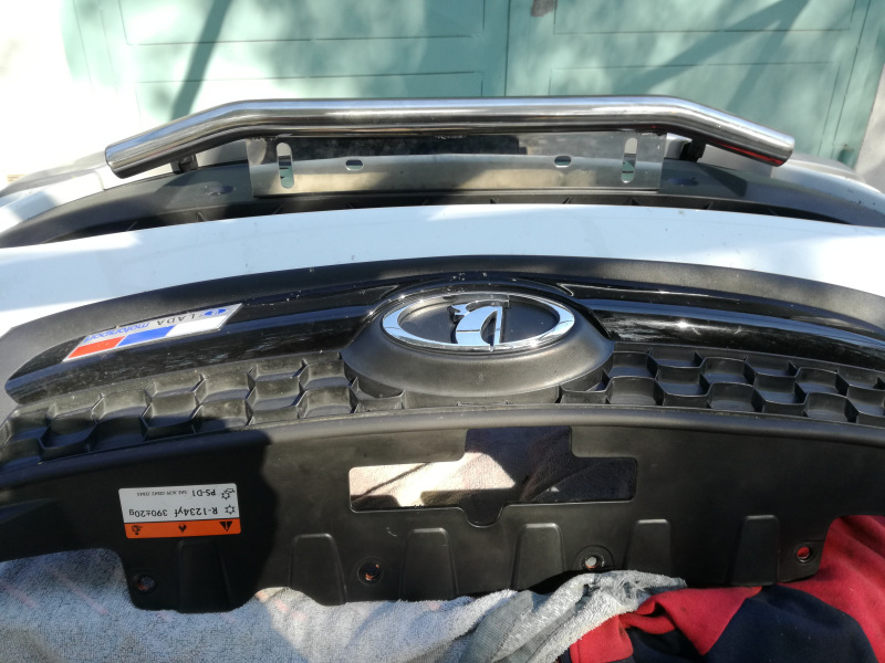

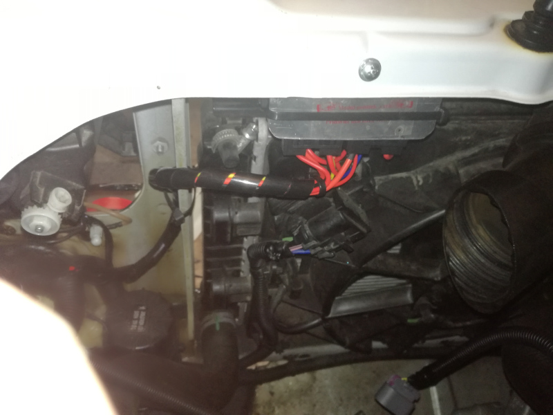

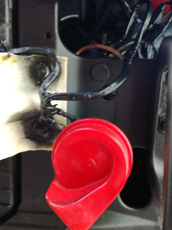

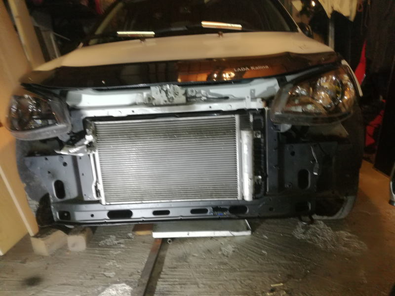

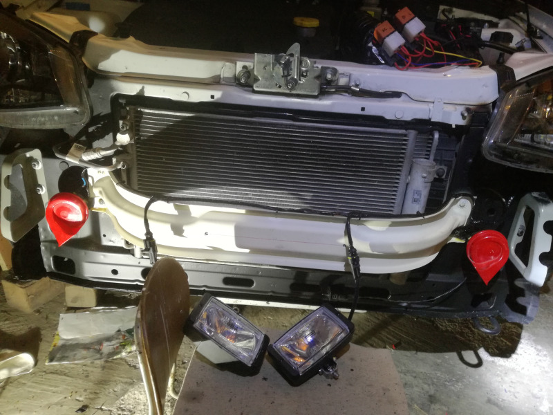

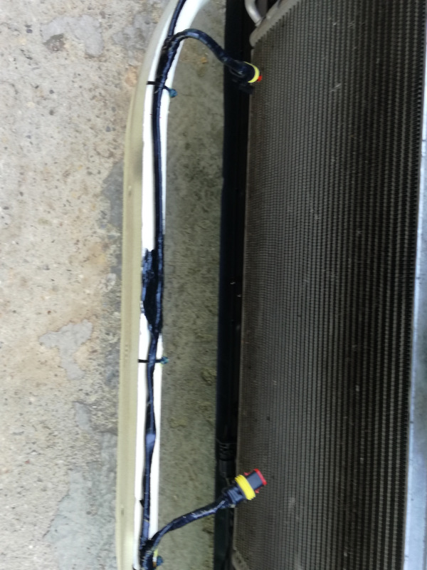

Dostal som sa konečne aj k montáži „усилителя бампера“ pod plastový nárazník a zároveň k inštalácii prídavných diaľkových svetiel s držiakom pod ŠPZ a silných klaksónov „slimákov“ čo mi zostali po „ekologickej likvidácii“ nášho starého vozu Renault 21GTD. Po demontáži nárazníka bolo treba naťahať novú elektrickú kabeláž na napájanie prídavného zariadenia, lebo presne dimenzované tenké kábliky by už zvýšený odber prúdu nezvládli. Pri tom som demaskovanú prednú časť preventívne prestriekal Dinitrom a ML-kom všade, kde som sa vedel dostať.
Nové káblovenie
Nové káblovenie
Nové káblovenie
Nové káblovenie
A "slimáčik" už je na pevno
Kabeláž prídavných diaľkových svetiel
Skúška prebehla na výbornú

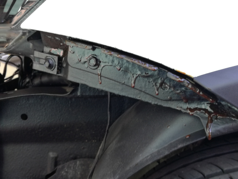

Pokračovanie:
Dinitrol a ML
Dinitrol a ML

Finále
Finále

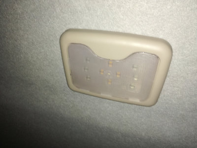

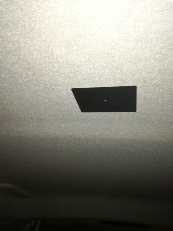

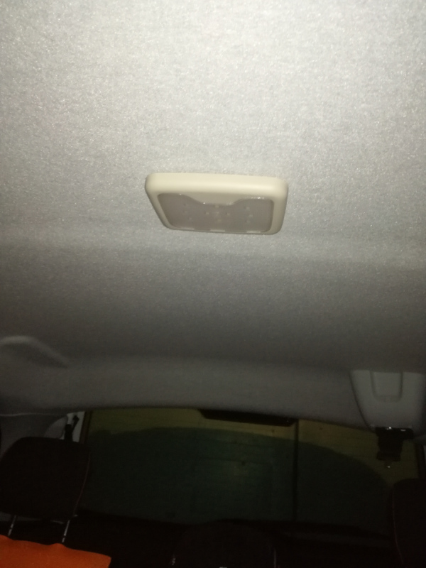

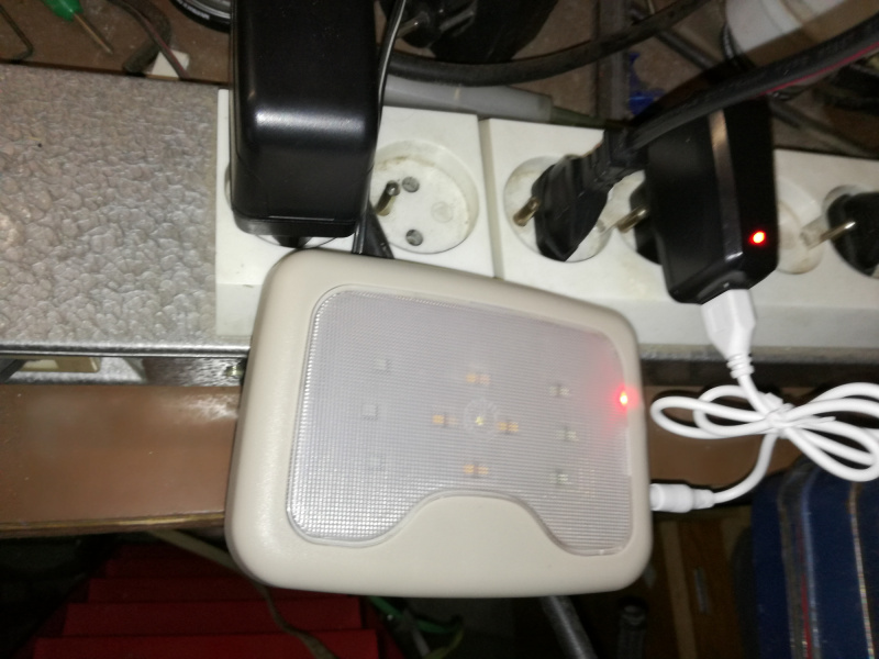

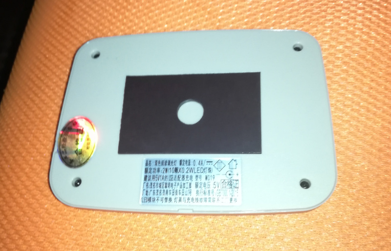

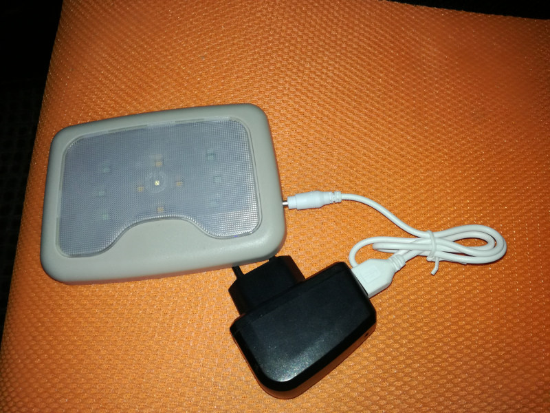

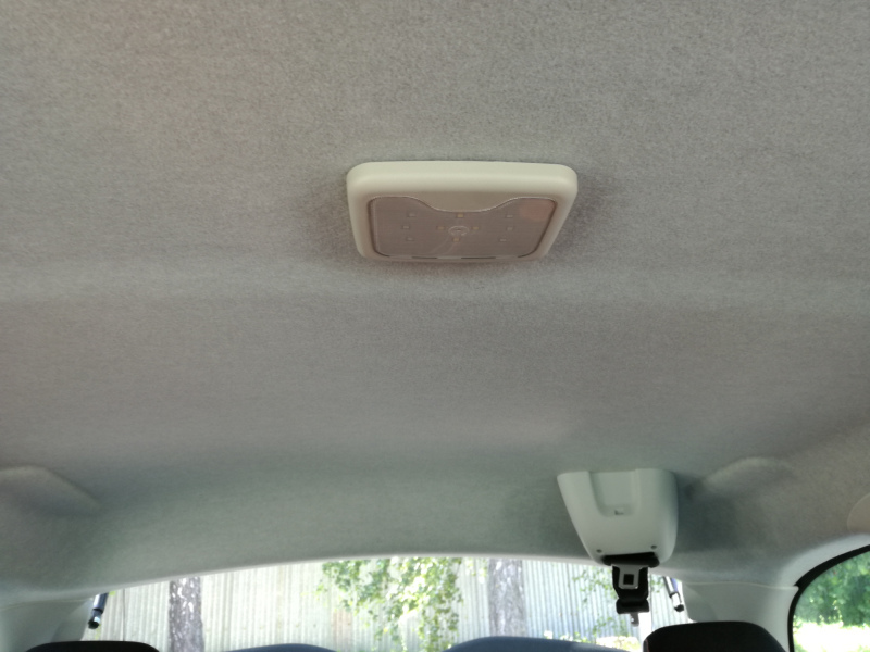

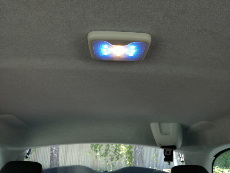

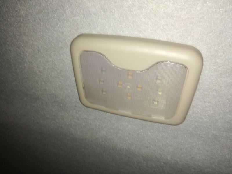

Raz som dačo hľadal v noci v zadu na podlahe a musel som osvetlenie riešiť baterkou, tak som sa rozhodol tento problém vyriešiť. Ťahať kabeláž a rezať tapacirung strechy ako to robia kolegovia v RF, som zamietol a zasa som našiel riešenie na Čínskom AliExprese.
LED svetlo má integrovaný akumulátor a je nabíjaný cez adaptér USB z mobilu. Pomocou magnetu sa dá pripevniť na nalepenú kovovú platničku na tapacirung strechy a kedykoľvek sa dá dať dolu a použiť aj inde podľa potreby. LED svetlo nemá automatické vypínanie a jeho jas a zmena farby sa dá regulovať.

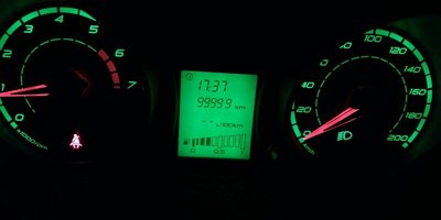

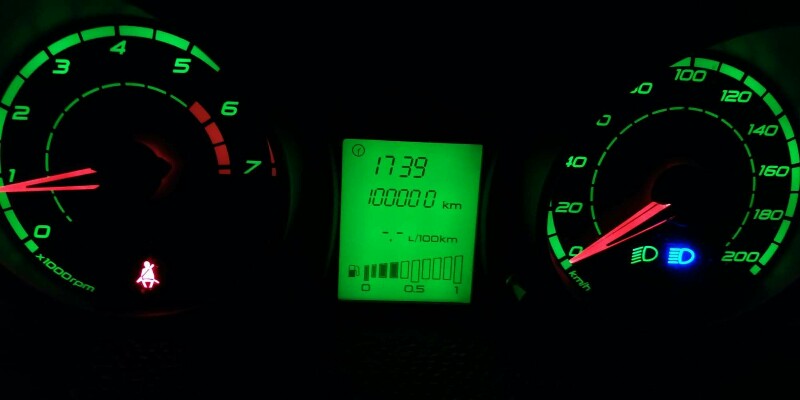

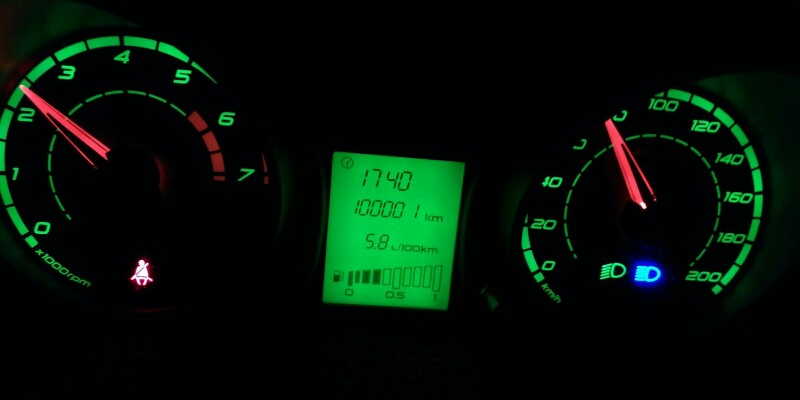

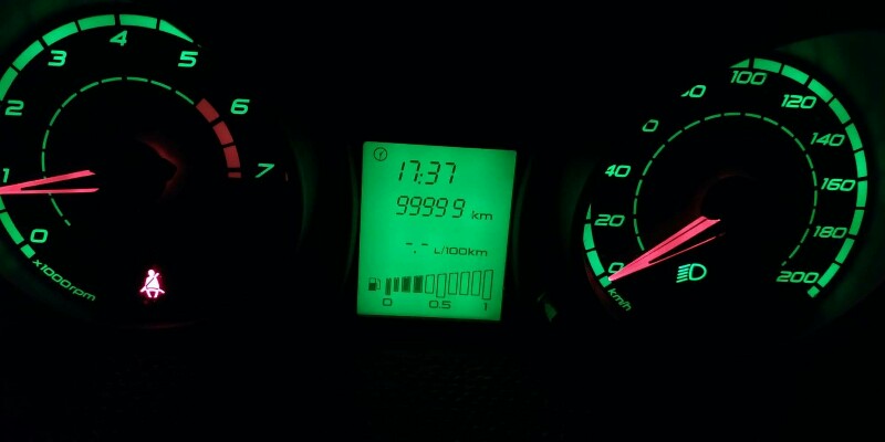

Po troch rokoch a piatich mesiacoch spoločnej púte,mi Kalinka dala pod stromček darček,v podobe prvých bezproblémových 100 000km :).
Ďakujem :D .
