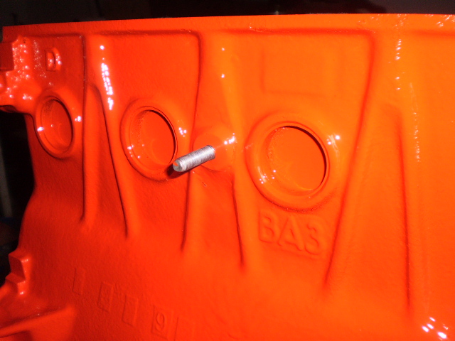

To vo vani? Pri remenici je čidlo hladiny oleja a zboku som ešte dorobil čidlo teploty. A to na bloku je čidlo detonácií.Chester píše:Čidlo hladiny nebo teploty oleje??

nevšiml jsem si že za tou fotkou vany už byla další popsaná strana...Cory píše:To vo vani? Pri remenici je čidlo hladiny oleja a zboku som ešte dorobil čidlo teploty. A to na bloku je čidlo detonácií.Chester píše:Čidlo hladiny nebo teploty oleje??

Dnes som očistil hlavu a ventily, hned som ich zabrusil a zistil som, že strhnuty závit je vlastne opravený
Keby som mal simeringy, tak tu hlavu asi doskladam celu...Nevadí, pokračovanie o mesiac

Tak práve zabrusujem ventily a na jendom sedle sa mi stala blbá vec. Spravili sa v nom ryhy po celom obvode...na ventile nic nie je...Čo s tym?

Brusit dalej? Dočista - dočista! L.
Re: Coryho 2105
Len aby mi tam vobec ostalo sedlo
idem skusat dalej
